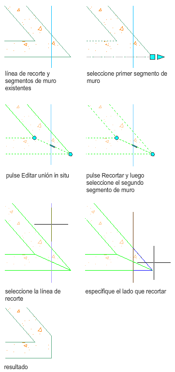

En el ejemplo siguiente, una esquina de muro de hormigón se recorta con un contorno de recorte de línea.
