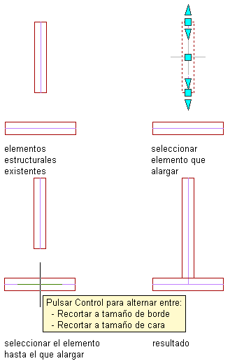

Utilice este procedimiento para generar planos de recorte para uno o más elementos estructurales basados en un plano definido (o implícito) por otro elemento estructural, objeto arquitectónico de otro tipo, líneas o dos puntos cualesquiera que especifique. El borde, la cara o la línea que definen el plano de recorte no deben intersecar con los elementos seleccionados para el recorte. El plano de recorte se proyecta de forma perpendicular al plano XY del SCU. Los elementos seleccionados se extienden o acortan en el plano de recorte, en función de si intersecan con él.
Extensión de un elemento estructural a otro elemento estructural
. | Si desea... | Entonces... |
| definir un plano de recorte independiente de los demás objetos | pulse Intro, especifique el punto de inicio y final del plano de recorte y, a continuación, pulse en el lado en que desee eliminar los elementos. |
| utilizar el borde o la cara de unas líneas u objeto existentes como plano de recorte | seleccione las líneas o el objeto y luego pulse en el lado en que desee eliminar los elementos. Si desea recortar la cara de un objeto en lugar de su borde, pulse la tecla Ctrl antes de seleccionar el objeto. |
