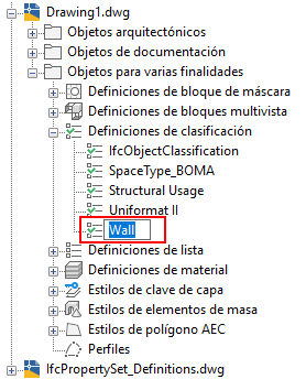

  2. Seleccione la ficha Administrargrupo Estilo y visualizaciónAdministrador de estilos.
  3. En el Administrador de estilos, expanda el dibujo que acaba de crear Objetos para varias finalidades, haga clic con el botón derecho en Definiciones de clasificación y, a continuación, seleccione Nuevo.
  4. Escriba muro para el nuevo nombre de la clasificación.

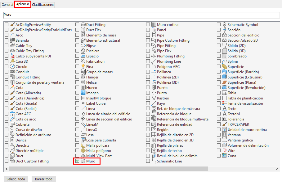

  5. Seleccione la ficha Aplicar a y seleccione Muro.

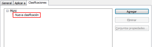

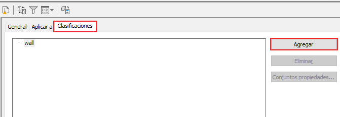

  6. Seleccione la ficha Clasificaciones y haga clic en Añadir.
  7. Seleccione Nueva clasificación y especifique los siguientes valores:

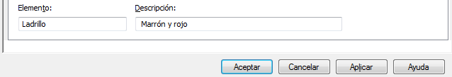

    • En el cuadro Elemento, escriba Ladrillo.
    • En el cuadro Descripción, escriba marrón y rojo.
  8. Seleccione Aplicar y, a continuación, en Aceptar.

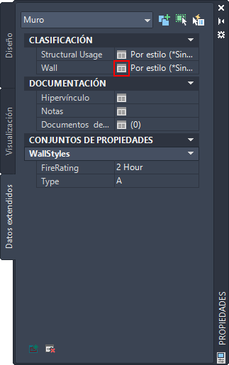

  9. En el dibujo, seleccione el muro.

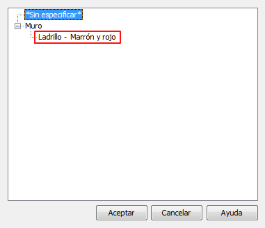

  10. En la paleta Propiedades, en la ficha Datos extendidos, en Clasificación, haga clic en el botón que se encuentra junto a Muro.
  11. En el cuadro de diálogo Seleccionar clasificación, seleccione Ladrillo - Marrón y rojo.
  12. Pulse Aceptar.
