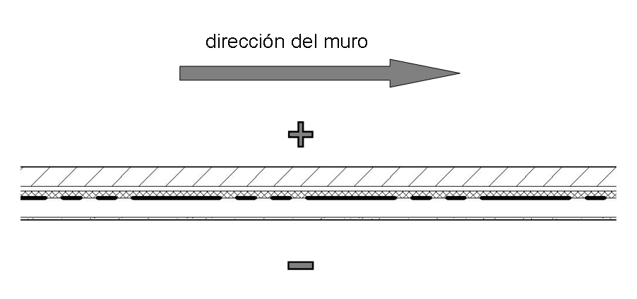

- Los muros son direccionales y debe considerarse que cuentan con un lado exterior y uno interior. El lado exterior o positivo del muro se encuentra en la parte superior y va de izquierda a derecha. Los componentes de muro deben definirse de modo que el orden de índice vaya del exterior al interior. El componente de la parte más exterior del muro tendrá una asignación de índice de 1, mientras que el más interior tendrá la asignación de índice más elevada.

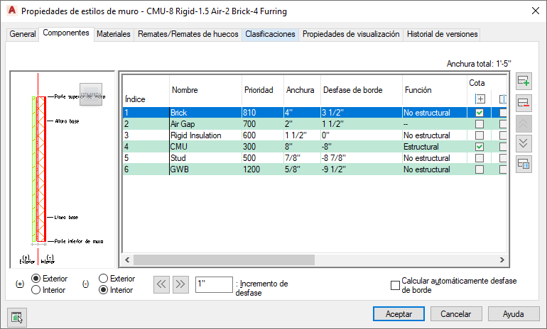

- Para los muros que tengan uno o más puntos de cota interna evidentes (por ejemplo, el exterior de un componente de estructura), se deben especificar dichos puntos en la ficha Componentes del estilo de muro bajo la columna Cotas. Esto permite una aplicación más precisa de las cotas AEC.
- Los componentes de muro deben configurarse como Estructural o No estructural en la columna Función de la ficha Componentes. De nuevo, con ello se consigue un uso más eficaz de las cotas AEC.
- Los muros deben tener especificado un lado interior y uno exterior como parte de la definición del estilo de muro para garantizar un uso más eficaz de las cotas.
Con el fin de conseguir un uso preciso de las cotas AEC, los componentes del muro de la imagen siguiente se han asignado a los tipos Estructural o No estructural. También se especifican los puntos de cota y las partes exterior e interior del muro.

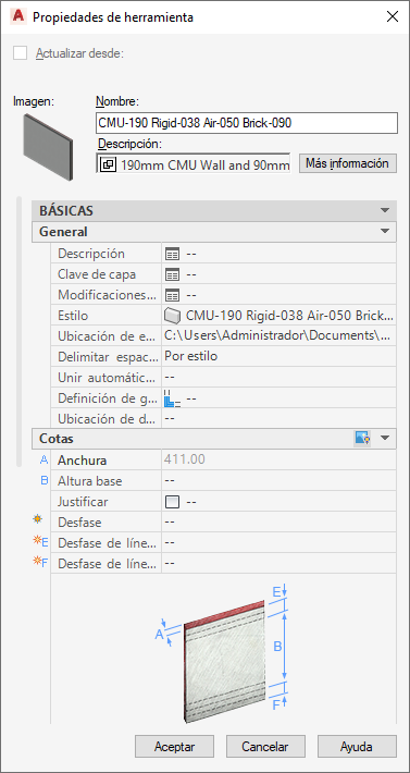

Herramientas de muro basadas en paletas
El único estilo de muros que se puede asignar a una herramienta basada en paletas es el propio estilo de muro. Sin embargo, cuando se utiliza el estilo de muro, se importan automáticamente todos los subestilos que utilice, como estilos de remate de muro y estilos de remate de hueco de muro. Asimismo, debe considerar la posibilidad de configurar algunas propiedades de herramientas como opciones predeterminadas antes de guardar la herramienta en un catálogo:
- Justificación: en el caso de los muros exteriores, la línea base se define habitualmente en una ubicación de cota crítica en la estructura de muro. En estos casos, se recomienda definir previamente la propiedad de justificación de la herramienta con la opción Línea base.
- Definición de grupo de unión: si ha definido un muro que no debería unirse con otros muros que no sean del mismo tipo, puede establecer previamente la definición de grupo de unión con la que se insertará.
Atención: Para configurar previamente la definición de grupo de unión, primero debe especificar el dibujo de biblioteca en el que se encuentra la definición de grupo de unión y luego definir el grupo de unión que se utilizará. Aunque el grupo de unión ya exista en el dibujo actual, no se utilizará a menos que especifique la ubicación de la definición.
Los valores predefinidos de la herramienta de muro permiten establecer la definición de grupo de unión predeterminada y la justificación.
