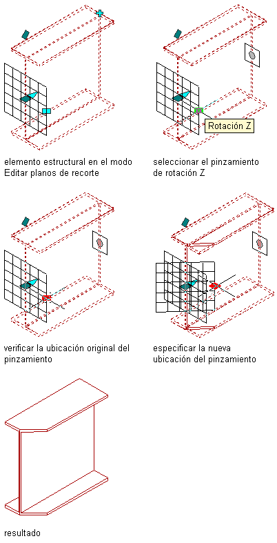

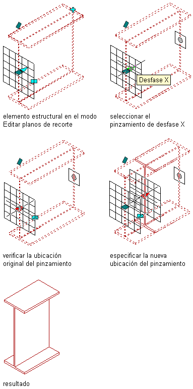

Puede agregar tantos planos de recorte como desee a un elemento estructural. Al agregar un plano de recorte a uno o varios elementos estructurales, se define la posición del plano de recorte con relación al elemento estructural que se recorta.
Al definir planos de recorte, puede:
Desfase de un plano de recorte en la dirección X
Rotación de un plano de recorte sobre su eje Y
Rotación de un plano de recorte sobre su eje Z
. | Si desea... | Entonces... |
| desfasar el plano de recorte desde el punto inicial o final del elemento | seleccione Inicio o Final en Desfase. |
| desfasar el plano de recorte en la dirección X a lo largo del eje extruido del elemento | escriba un valor X para Desfase. |
| desfasar el plano de recorte en las direcciones Y e Z para colocar el plano de recorte perpendicular el eje extruido del elemento | escriba valores Y y Z para Desfase. |
| girar el plano de recorte sobre su eje Y o Z | escriba valores Y y Z para Rotación. |
