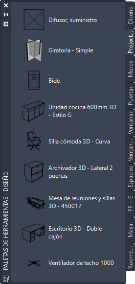

Las herramientas de catálogos pueden usarse inmediatamente en el área de dibujo o almacenarse en una paleta en el conjunto de paletas de herramientas. Puede agregar una paleta de un catálogo o herramientas de un paquete al conjunto de paletas de herramientas.
Para utilizar un elemento del catálogo de herramientas de conjunto de herramientas AutoCAD Architecture 2025, arrástrelo hasta el espacio de trabajo del programa. Al arrastrar una paleta de herramientas al espacio de trabajo se añade esa paleta al conjunto de paletas predeterminado.
Paleta de Conjunto de herramientas de AutoCAD Architecture 2025 con la paleta de herramientas añadida
Una vez añadida al conjunto de paletas de herramientas, la paleta pasa a formar parte del conjunto y estará disponible siempre que inicie conjunto de herramientas AutoCAD Architecture 2025.
