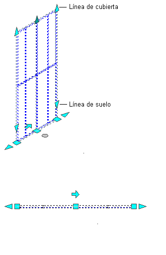

Los objetos también presentan diversos pinzamientos, en función de la vista activa. Por ejemplo, una viga estructural tiene un pinzamiento de rotación adicional en las vistas de modelo que no se muestra en las vistas en planta. Como la rotación tridimensional de una viga sólo se puede hacer en vistas isométricas, mostrar el pinzamiento de rotación en las vistas en planta no tiene sentido. De igual manera, los pinzamientos de líneas de cubierta y de suelo únicamente son útiles en vistas 3D; por tanto, sólo se muestran en las vistas de modelo.
Pinzamientos de muro cortina en una vista en planta y una vista de modelo
