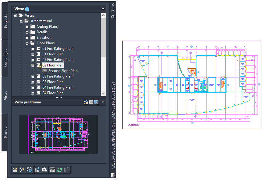

  1. En la barra de herramientas de acceso rápido, pulse Navegador de proyectos .
  2. Seleccione la ficha Vistas.
  3. En el explorador de dibujos, localice el dibujo de vista que desee abrir.
  4. Abra el dibujo de vista siguiendo uno de estos métodos:
    • Seleccione el dibujo de vista, pulse con el botón derecho y elija Abrir.
    • Pulse dos veces en el dibujo de vista.
    El dibujo de vista se abre en el área de dibujo de conjunto de herramientas AutoCAD Architecture 2025.
