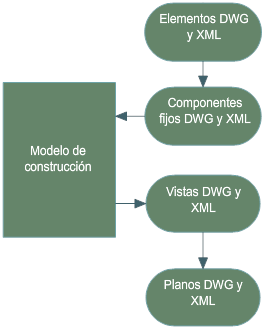

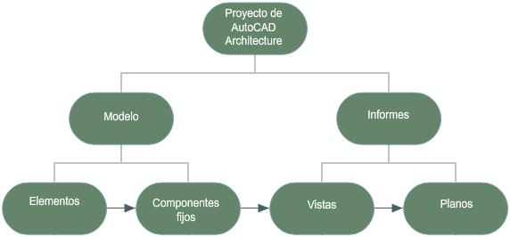

La función de administración de modelos de conjunto de herramientas AutoCAD Architecture 2025 permite crear grandes proyectos de edificios repartidos por muchos archivos de dibujo.
Un componente fijo describe una única parte de un edificio y se asigna a un nivel y una división específicos dentro del proyecto. Los componentes fijos extendidos, como muros cortina, se pueden asignar a varios niveles y divisiones.
Por ejemplo, el primer nivel de un edificio puede constar de un componente fijo de funda exterior, otro de núcleo del primer nivel y otro de particiones interiores del primer nivel.
Un componente fijo puede contener objetos de dibujo, como muros y puertas, referencias externas a elementos, o una combinación de ambos. Por ejemplo, un componente fijo de núcleo del primer nivel puede contener los muros maestros dibujados directamente en él, y un elemento de ascensor insertado como referencia externa.
Puede crear y modificar componentes fijos dentro del proyecto actual. También puede importar dibujos y convertirlos o agregarlos a los componentes fijos. Finalmente, los componentes fijos se pueden importar físicamente en el proyecto o creando un vínculo.
Los componentes fijos se utilizan mediante referencias en las vistas.
Después de definir la estructura del edificio y asignar los componentes fijos a niveles y divisiones, puede crear informes (vistas y planos) a partir del modelo de edificio. Una vista hace referencia automáticamente a componentes fijos para presentar una vista específica del proyecto del edificio. Para crear un dibujo de vista, comience decidiendo la zona del edificio a la que desea mirar y el tipo de vista que interesa generar. Por ejemplo, podría crear un plano de techos de la primera planta o un plano de estructura de la segunda.

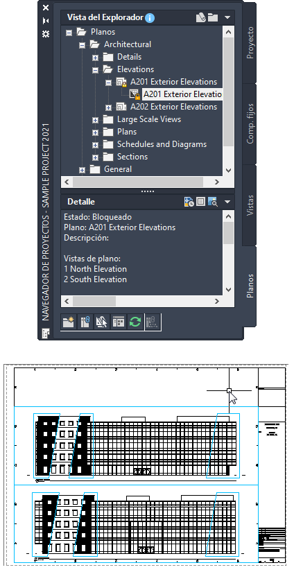

Los planos hacen referencia a las vistas.
Los planos sirven para trazar dibujos de un proyecto de edificio.
El sistema de planos de conjunto de herramientas AutoCAD Architecture 2025 está formado por los siguientes componentes:
Plano con vista de plano del edificio
Vista de plano creada a partir de vista de espacio modelo

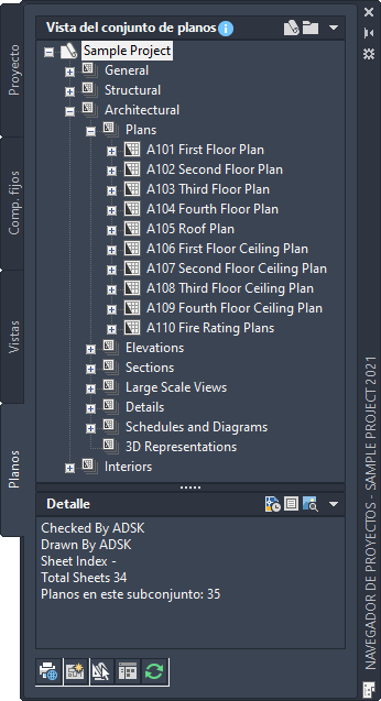

Conjunto de planos de un proyecto de Conjunto de herramientas de AutoCAD Architecture 2025
Todos los proyectos de conjunto de herramientas AutoCAD Architecture 2025 tienen un conjunto de planos de proyecto simple, que contiene todos los planos del proyecto.
El conjunto de planos, los planos, las vistas de planos, los dibujos de planos y las vistas de espacio modelo se incluyen en las fichas Planos y Vistas del Navegador de proyectos.

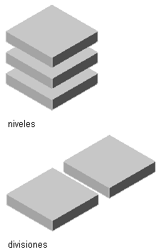

El proyecto proporciona una estructura de niveles (suelos) y divisiones (alas) que especifican la ubicación de los componentes fijos en el proyecto de edificio. De forma predeterminada, un proyecto nuevo consta de un solo nivel y una única división. Los niveles y divisiones pueden añadirse durante todo el proyecto. La matriz de niveles y divisiones proporciona el marco que permite identificar de manera única los componentes del edificio. Por ejemplo, el edificio puede contener un componente fijo asignado a "Primera planta, ala oeste".
Esquema de niveles y divisiones

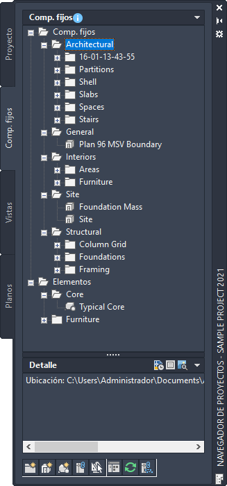

Para facilitar la organización del edificio, es posible clasificar en categorías los componentes del proyecto de edificio (componentes fijos, vistas y planos). Puede utilizar categorías tales como estructura exterior, estructura interior y divisiones interiores. La categorización de un componente fijo permite filtrarlo cuando se generan vistas.
Categorías de componentes fijos en el Navegador de proyectos
