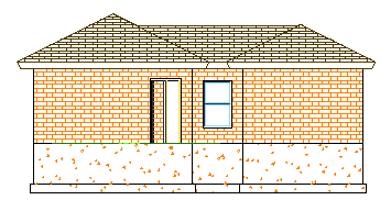

El componente Líneas de sombreado de superficie dibuja todas las líneas procedentes de sombreados de superficie de los objetos cortados. Este componente es específico de los alzados 2D.
El componente Sombreado de superficie del material controla el componente Líneas de sombreado de superficie.
Alzado 2D con sombreados de tejado de edificio, muro y superficie de cimientos
