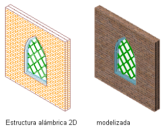

En conjunto de herramientas AutoCAD Architecture 2025, puede asignar materiales a una ventana. Estos materiales se muestran después en vistas de estructura alámbrica o renderizadas. Los materiales tienen parámetros específicos para los componentes individuales de una ventana, como los marcos o los montantes secundarios.
Ventana en vista de estructura alámbrica 2D y vista renderizada
conjunto de herramientas AutoCAD Architecture 2025 ofrece gran número de materiales predefinidos para todos los fines de diseño habituales, que contienen parámetros para ventanas. Es posible utilizar estos materiales predefinidos o adaptarlos a sus diseños especiales. También puede crear sus propios materiales. Si crea un material que deba específicamente utilizarse sólo para ventanas, se recomienda que le asigne un nombre descriptivo; por ejemplo, "Ventana (marco de madera)" o "Antepecho de ventana (mármol)".
