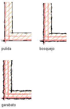

Al generar el boceto a mano alzada, debe elegir entre los tres formatos de línea que determinan el aspecto del boceto:
Opciones de formato de línea
Cada pase de trazado de la geometría acentúa el carácter artístico del boceto.
