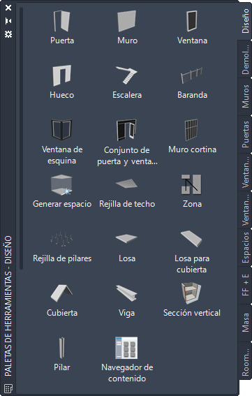

Herramientas de objetos estándar
En función del tipo de herramienta, puede definir propiedades generales como las siguientes:
Además, puede definir propiedades relativas a objetos aplicables a este tipo de herramienta. Por ejemplo, si crea una herramienta de muros, puede definir los parámetros de unión de muros, anchura, altura y línea base, así como las líneas de cubierta y de suelo de los muros insertados con esta herramienta.
Ubicación de los estilos
Los estilos de objetos se encuentran en los dibujos de estilos. Para asignar un estilo a una herramienta de objeto, puede elegir un estilo del dibujo o de un dibujo externo.
Tipos de herramientas
Las herramientas de conjunto de herramientas AutoCAD Architecture 2025 se dividen en tres categorías.
Categoría de herramientas Descripción
Herramientas de objetos Una herramienta de objeto inserta un objeto de diseño (por ejemplo, un muro o un conjunto de ventana) en un dibujo. Una herramienta de objeto tiene propiedades de objeto y un estilo específicos: por ejemplo, una herramienta de muro puede tener el estilo Ladrillo-4 Ladrillo-4.
