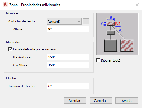

- Pulse
Propiedades adicionales.
- En Nombre, bajo Estilo de texto, seleccione un estilo para el nombre de zona en la lista desplegable, o pulse el botón de la hoja de trabajo y cree un estilo de texto, que podrá seleccionar en la lista.
- Especifique el valor que desee en Altura.
- En Marcador, especifique si desea definir la escala para el marcador de zona:
Si desea visualizar el marcador a... |
Entonces... |
1/50 del tamaño de pantalla |
desmarque Escala definida por el usuario. |
la escala que usted defina |
seleccione Escala definida por el usuario y especifique los valores deseados para Anchura y Altura. |
- En Flecha, especifique el valor deseado para Tamaño de flecha.
- Especifique qué espacios heredarán el sombreado de la zona:
Si desea... |
Entonces... |
usar el sombreado de zona únicamente en espacios enlazados directamente |
borre la marca de Dibujar todo. |
usar el sombreado de zona en todos los espacios enlazados directamente y en todos los espacios enlazados mediante otra zona |
seleccione Dibujar todo. |
