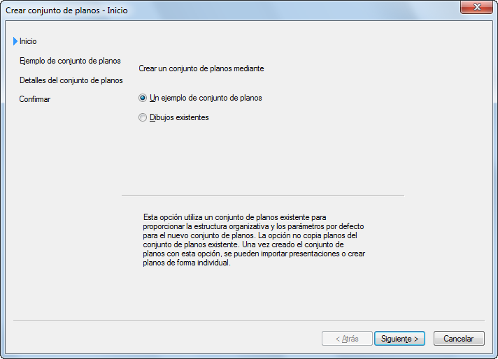

    Aparecerá el Asistente de conjunto de planos, que le ayudará a crear una plantilla de conjunto de planos.
  3. En la opción Crear un conjunto de planos mediante del cuadro de diálogo Crear conjunto de planos - Inicio, seleccione Un ejemplo de conjunto de planos y pulse Siguiente.

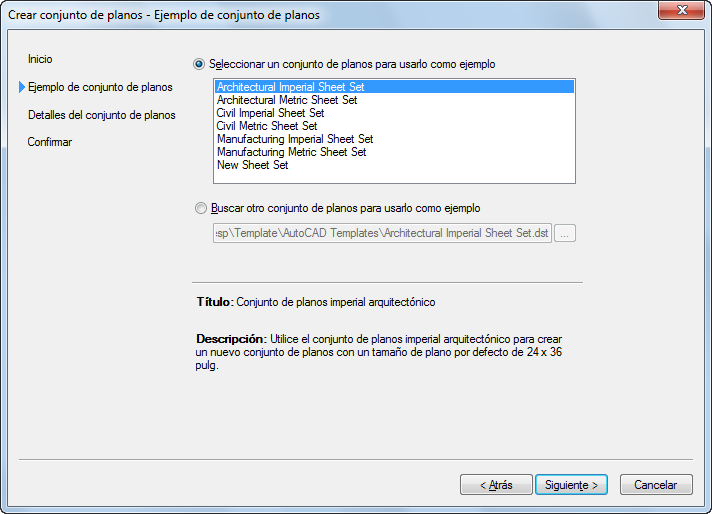

  4. En el cuadro de diálogo Crear conjunto de planos - Ejemplo de conjunto de planos, seleccione un conjunto de planos para utilizarlo como ejemplo:
    Si desea... Entonces...
    utilizar un conjunto de planos de ejemplo de la lista pulse Seleccionar un conjunto de planos para usarlo como ejemplo, seleccione un conjunto de planos de la lista y, a continuación, pulse Siguiente.
    utilizar un conjunto de planos que no aparezca en la lista pulse Buscar otro conjunto de planos para usarlo como ejemplo y pulse . En el cuadro de diálogo Buscar conjunto de planos, seleccione un archivo de conjunto de planos (DST), pulse Abrir y, a continuación, Siguiente.

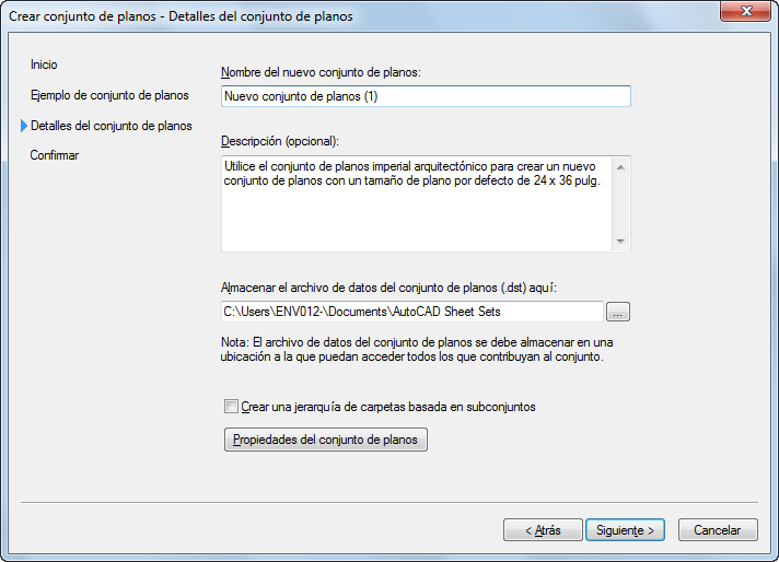

  5. En el cuadro de diálogo Crear conjunto de planos - Detalles del conjunto de planos, especifique un nombre para la nueva plantilla del conjunto de planos.
  6. Especifique una descripción para la nueva plantilla de conjunto de planos.
  7. Seleccione la ubicación de la carpeta en la que desea guardar la nueva plantilla de conjunto de planos.
    Nota: La ubicación de una plantilla de conjunto de planos (archivo DST) no determina la ubicación de los conjuntos de planos del proyecto creados a partir de dicha plantilla. Los conjuntos de planos del proyecto siempre se guardan en la carpeta raíz del proyecto asociado.
    Si crea una plantilla de conjunto de planos para un proyecto de conjunto de herramientas AutoCAD Architecture 2025, la selección de Crear una jerarquía de carpetas basada en subconjuntos no tendrá efecto, ya que se asociarán automáticamente las carpetas correspondientes a los subconjuntos de planos del explorador de dibujos. Si está creando una plantilla de conjunto de planos para un conjunto de planos de AutoCAD, puede seleccionar esta opción. De este modo, se creará una subcarpeta en el conjunto de planos cada vez que cree un subconjunto de planos en el Administrador de conjuntos de planos.

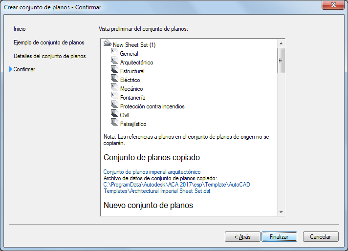

    Aparece el cuadro de diálogo Crear conjunto de planos - Confirmar.
  18. Compruebe que todos los parámetros del nuevo conjunto de planos sean correctos:
    realizar cambios en uno o más parámetros pulse Atrás.
    finalizar la creación de la plantilla de conjunto de planos pulse Finalizar.
