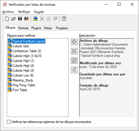

Al configurar normas de AutoCAD para un proyecto, se crea en la carpeta del proyecto un archivo CHX de verificación por lotes, con el mismo nombre que el proyecto. Este archivo CHX contiene una lista de todos los dibujos del proyecto como pendientes de comprobación, y una lista de todos los archivos de normas de AutoCAD (DWS) especificados como dibujos con que compararlos. Si quiere sincronizar un proyecto entero con las normas de AutoCAD, debe ejecutar el archivo CHX mediante el Verificador por lotes de normas de AutoCAD.
El Verificador por lotes de normas de AutoCAD se ejecuta independientemente de conjunto de herramientas AutoCAD Architecture 2025.
Antes de iniciar el Verificador por lotes de normas de AutoCAD debería actualizar el archivo CHX del proyecto, a fin de asegurar que contiene las listas correctas de archivos de normas de AutoCAD y archivos del proyecto.

Verificador por lotes de normas.
