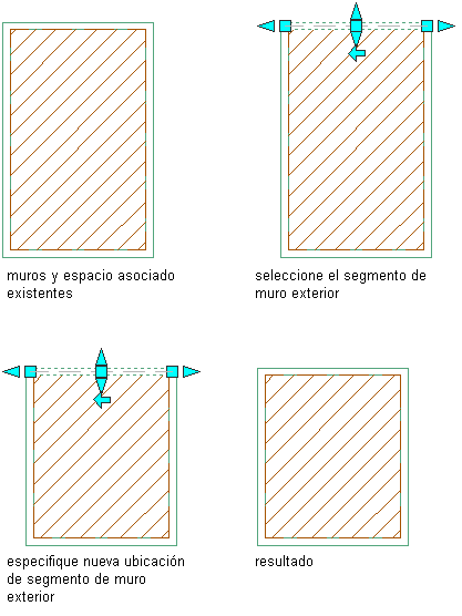

Los espacios asociativos se definen mediante sus objetos de contorno y se actualizan cuando se modifican dichos objetos. Puede configurar los espacios asociativos para que se actualicen automáticamente cada vez que hay un cambio relevante en los objetos de contorno, o llevar a cabo la actualización manualmente.
Los objetos de las referencias externas pueden servir de objetos de contorno para los espacios asociativos en el dibujo principal. Cuando cambian los objetos de la referencia externa, también se actualiza el espacio. En las versiones anteriores, se requería una actualización manual para propagar los cambios de los objetos de contorno de la referencia externa a los espacios del dibujo principal. Ahora, los cambios de las referencias externas se actualizan automáticamente al volver a cargar la referencia externa, si está activa la actualización automática de los espacios asociativos.
En las versiones anteriores del software, los objetos de líneas de contorno se definían mediante una selección de filtros durante la generación de espacios. En la versión actual, cada objeto tiene su propiedad Delimitar espacios en la paleta Propiedades. Esto también incluye los bloques y las referencias externas. Estos cambios pueden crear discrepancias al convertir dibujos que contengan bloques, referencias externas y líneas 2D. Por ejemplo, cuando una línea de la versión actual del software tenga la propiedad Delimitar espacios configurada como Sí, y se abra en una versión anterior, seguirá siendo un objeto de contorno para los espacios, pero se seleccionará mediante el filtro de contorno del espacio. Si se elimina el filtro del espacio en la versión anterior, y se vuelve a abrir el dibujo en conjunto de herramientas AutoCAD Architecture 2025, se omitirá el cambio realizado en el parámetro de filtro. Se recomienda examinar detenidamente los espacios tras convertirlos entre diferentes versiones de conjunto de herramientas AutoCAD Architecture 2025 para evitar errores de espacios.
