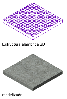

Aspecto de una losa en distintas vistas
conjunto de herramientas AutoCAD Architecture 2025 ofrece materiales predefinidos que se utilizan para todos los fines de diseño habituales. Estos materiales contienen parámetros para losas o losas para cubierta que se pueden utilizar "tal cual" o modificar para crear diseños especiales. También puede crear materiales partiendo de cero. Si crea un material que va a utilizarse sólo con losas, asígnele un nombre descriptivo; por ejemplo Losa (mosaico de cerámica) o Borde de losa (hormigón). Esto permitirá organizar las definiciones de materiales.
