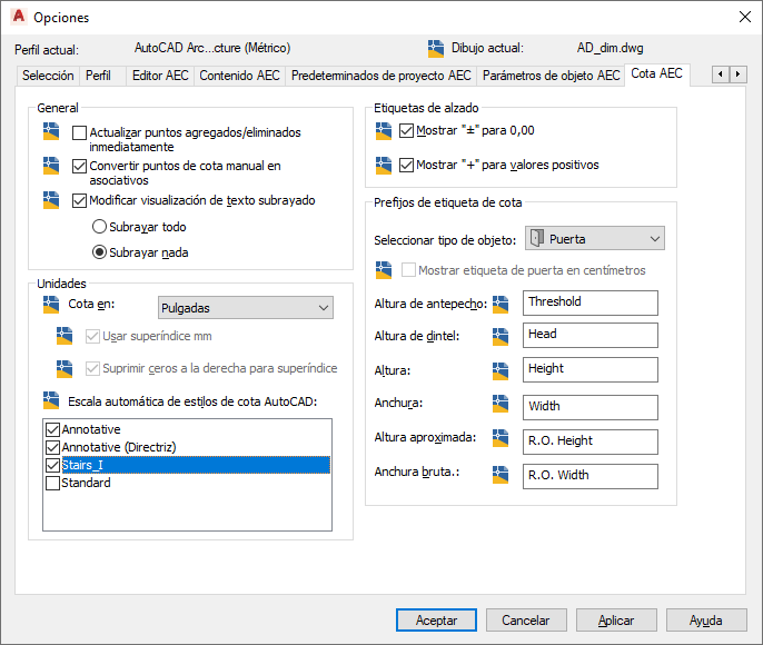

A continuación se indican los parámetros para cotas AEC:
Opciones.
| Si desea... | Entonces... |
| actualizar la visualización después de eliminar o agregar cada punto en una cadena de cota | seleccione Actualizar puntos agregados/eliminados inmediatamente. |
| actualizar la visualización sólo después de eliminar o agregar puntos de cota | Deseleccione Actualizar puntos agregados/eliminados inmediatamente. |
| especificar puntos de cota manual asociativos | seleccione Convertir puntos de cota manual en asociativos. |
| especificar puntos de cota manual no asociativos | anule la selección de Convertir puntos de cota manual en asociativos. |
| subrayar automáticamente cada valor de cota modificado manualmente | seleccione Modificar visualización de texto subrayado y, a continuación, Subrayar todo. |
| no subrayar ningún valor de cota modificado | seleccione Modificar visualización de texto subrayado y, a continuación, Subrayar ninguno. |
| establecer subrayados para cada valor de cota modificado manualmente | borre Modificar visualización de texto subrayado. |

Por ejemplo, si cambia la unidad del dibujo de metros a milímetros, se modifica la escala de los siguientes parámetros del estilo de cota de AutoCAD:
| Descripción | Variable | Estilo de cota de AutoCAD (en metros) | Estilo de cota de AutoCAD (en milímetros) |
| Distancia de línea de cota | ACOILA | 0.5000 | 500.0000 |
| Extensión de línea de cota | ACOPLC | 0.1250 | 125.0000 |
| Longitud de línea de referencia | ACOLREC | 0.1250 | 125.0000 |
| Desfase de texto desde la línea de cota | ACODIST | 0.1000 | 100.0000 |
| Altura de texto de cota | ACOALTXT | 0.2000 | 200.0000 |
