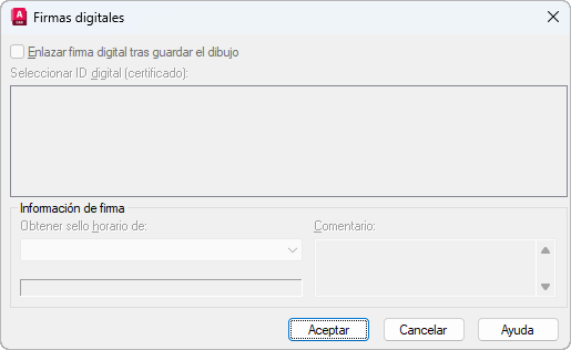

Cuadro de diálogo Firmas digitales
Se muestra si no hay disponible un certificado digital válido, también denominado ID digital, en el sistema.
FIRMADIGITAL (comando)
Para obtener un certificado digital, utilice un motor de búsqueda de Internet para localizar el sitio web de una entidad de certificación de confianza y siga las instrucciones.
