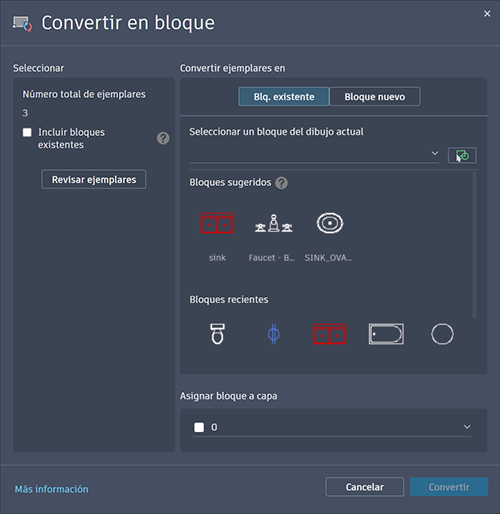

Cuadro de diálogo Convertir
Convierte las entidades seleccionadas y los ejemplares idénticos en bloques.
CONVABLOQ (comando): seleccione un objeto para buscar ejemplares coincidentes que convertir en bloques.
Lista de opciones
Se muestran las siguientes opciones.
Seleccionar
Proporciona la opción de seleccionar y revisar los ejemplares elegidos para la conversión de bloques. También muestra el número total de ejemplares.
Incluir bloques existentes
Determina si se convierten los bloques del dibujo actual y la geometría que contiene bloques o solo el objeto de origen.
Revisar ejemplares
Cierra temporalmente el cuadro de diálogo para que pueda revisar los ejemplares seleccionados para la conversión de bloques en el dibujo actual.
Convertir ejemplares en
Proporciona una opción para elegir si se convierten los ejemplares seleccionados en un bloque existente o se crea uno nuevo.
Bloque existente
Convierte los ejemplares seleccionados en un bloque existente.
  • Seleccione un bloque del dibujo actual. Muestra una lista de los bloques disponibles en el dibujo.
  • Seleccionar en el dibujo (). Cierra temporalmente el cuadro de diálogo para que pueda especificar un bloque del dibujo actual en el que desea convertir los ejemplares seleccionados.
  • Bloques sugeridos. Muestra los bloques sugeridos por el aprendizaje automático.
    Nota: Estos solo están disponibles en AutoCAD.
  • Bloques recientes. Muestra una lista de los bloques utilizados recientemente.
Bloque nuevo
Convierte los ejemplares seleccionados en una entidad de bloque nueva.
  • Asignar un nombre al nuevo bloque. Permite especificar un nombre para el bloque recién creado.
  • Punto base. Permite especificar el punto de inserción del nuevo bloque que determina su posición en el dibujo. Por defecto, el punto de inserción se establece en el centro de la geometría especificada.
Asignar bloque a capa
Proporciona la opción de seleccionar una capa a la que asignar el bloque.
