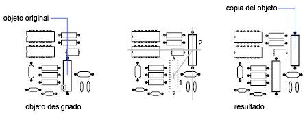

Especificación de la distancia mediante dos puntos
Copie un objeto mediante la distancia y la dirección especificadas a través de un punto base seguido de un segundo punto. En este ejemplo, debe copiar el bloque que representa un componente electrónico. Seleccione el objeto original que desee copiar. Precise el punto base del desplazamiento (1) seguido de un segundo punto (2). El objeto se copia a la distancia y en la dirección del punto 1 al 2.

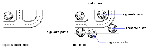

Creación de varias copias
Con COPIA, se pueden crear varias copias del conjunto de selección especificado y el punto base. Las opciones son las siguientes:
