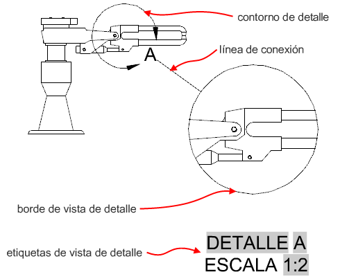

Una vista de detalle de la documentación de un modelo es una vista proyectada generada a partir de una vista de dibujo existente. Una vista de detalle muestra una parte específica de la vista de dibujo (desde la que se generó) en una escala superior.
La siguiente ilustración muestra las distintas entidades generadas por el comando VERDETALLE y los términos empleados para hacer referencia a ellas. Los estilos de vista de detalle controlan el aspecto de cada una de las entidades mostradas.
