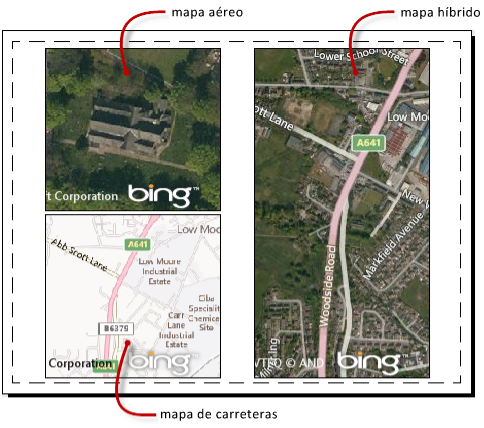

Estilos de mapas
Puede ver el mapa como una imagen de satélite (Imágenes de Esri) o como una imagen vectorial (OpenStreetMap de Esri). Si el área de dibujo se divide en varias ventanas gráficas, cada una de ellas puede tener un estilo de mapa diferente.
Nota: A medida que pasamos a utilizar los mapas de Esri, no se podrán crear nuevas conexiones con los mapas de Bing a partir de la última versión. Se seguirán admitiendo los dibujos que actualmente tengan conexiones con Bing Maps. No obstante, para realizar cualquier modificación necesaria en Bing Maps, será necesario pasar a Esri Maps. Es posible que observe ligeras diferencias en la medición debido a las diferentes fuentes de datos.
