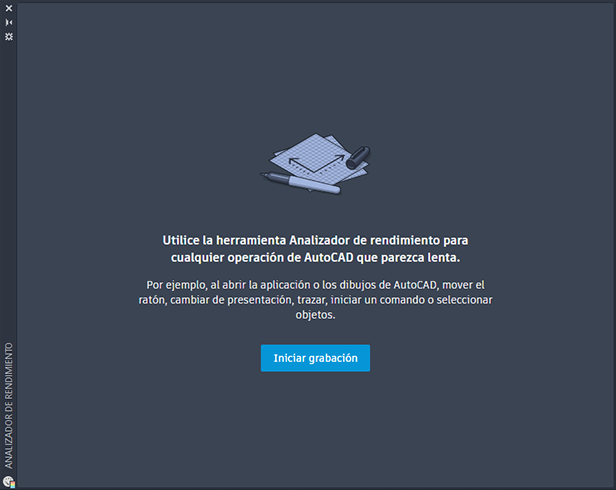

ANALIZARREN (comando)
Abre la paleta Analizador de rendimiento, en la que se pueden diagnosticar operaciones de AutoCAD que parecen lentas o no responden.
Buscar
La herramienta Analizador de rendimiento puede ayudarle con el diagnóstico de operaciones de AutoCAD que parecen lentas o no responden.
Nota: Esta debe ejecutarse con privilegios de administrador. Por motivos de seguridad, es importante siempre restablecer el equipo al funcionamiento con privilegios limitados.

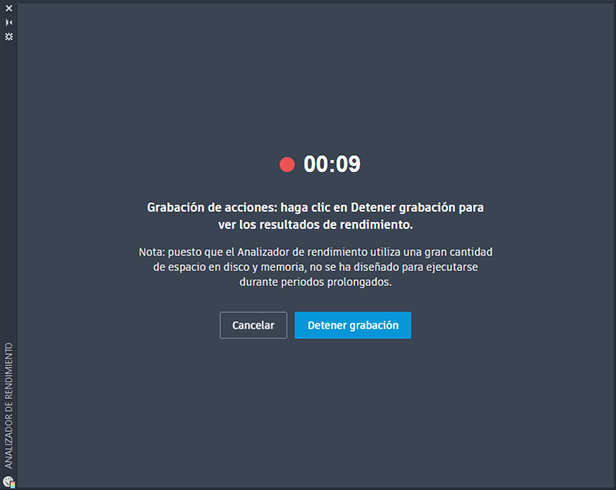

Iniciar grabación
Inicia la grabadora del Analizador de rendimiento.
Detener grabación
Detiene la grabadora del Analizador de rendimiento y muestra los resultados.
Cancelar
Cancela la grabación actual, que se restablece a Iniciar grabación.
