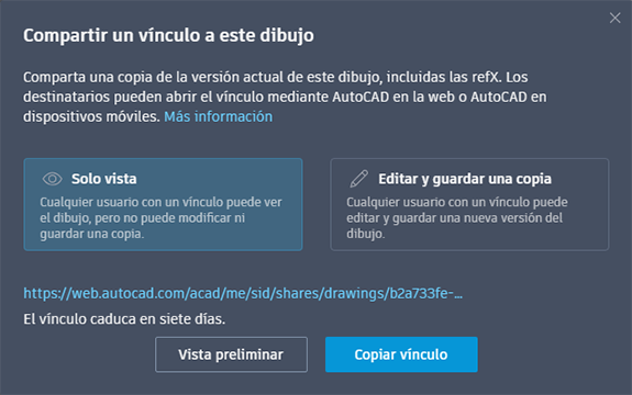

Comparta un vínculo a una copia del dibujo actual para visualizarlo o editarlo en AutoCAD en la web (web.autocad.com) o en dispositivos móviles. La copia del dibujo incluye todas las referencias externas y las imágenes.
Buscar
Para los archivos de dibujo guardados en Autodesk Docs
Seleccione Puede editar para compartir un vínculo que permita a los destinatarios realizar cambios en el archivo de dibujo real. Los miembros del proyecto que reciban el vínculo y tengan permisos de edición en Autodesk Docs pueden modificar el dibujo. O bien, seleccione Solo vista para compartir un vínculo al dibujo sin posibilidad de modificarlo o guardarlo.
Para los archivos de dibujo que no se han guardado en Autodesk Docs
Seleccione Editar y guardar una copia para compartir la versión del archivo que se puede modificar y guardar como una copia. O bien, seleccione Solo vista para compartir un vínculo al dibujo sin posibilidad de modificarlo o guardarlo. Cualquier usuario con el vínculo puede acceder al dibujo en un navegador web o en la aplicación para dispositivos móviles. El vínculo caduca siete días después de su creación.
