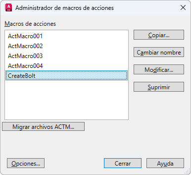

Administrador de macros de acciones
Copia, cambia de nombre, modifica, suprime y migra archivos de macros de acciones.
Los archivos de macros de acciones que se hayan grabado (ACTMX) aparecerán enumerados en el Administrador de macros de acciones.
Lista de opciones
Se muestran las siguientes opciones.
Copiar
Crea un duplicado de una macro de acciones.
Cambiar nombre
Cambia el nombre de una macro de acciones.
Modificar
Muestra la macro de acciones seleccionada en el cuadro de diálogo Macro de acciones.
Suprimir
Envía el archivo de macro de acciones (ACTMX) seleccionado a la Papelera de reciclaje de Windows. Se pueden seleccionar y suprimir una o más macros de acciones.
Migrar archivos ACTM
Muestra un cuadro de diálogo de navegación de archivos que permite seleccionar la ubicación de los archivos ACTM creados en AutoCAD 2024 o una versión anterior para copiarlos y migrarlos al formato de archivo ACTMX.
Opciones
Muestra el cuadro de diálogo Opciones (ficha Archivos), en el que puede ver las rutas que se utilizan para grabar y reproducir los archivos (ACTMX).
Cerrar
Cierra el cuadro de diálogo Administrador de macros de acciones.
