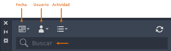

  2. En la paleta Información de actividad, aplique los filtros para elegir la versión con la que va a comparar el dibujo actual.
  3. Seleccione la versión de comparación que desee y haga clic en Comparar.

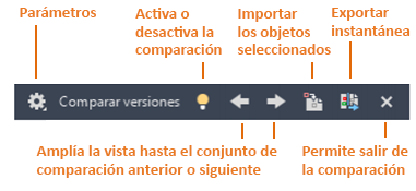

La barra de herramientas de Comparar versiones le ayuda a realizar estas funciones:
Cambiar los parámetros de visualización de la comparación
  1. Haga clic en Parámetros en la barra de herramientas de Comparar versiones.
  2. En el panel Parámetros, haga clic en los controles que desea cambiar.
Al realizar cambios frecuentes, puede fijar el grupo Parámetros para acceder a él con comodidad. Para obtener una mayor claridad, se han utilizado colores que pueden distinguir los daltónicos en la imagen siguiente.
Cambiar la visibilidad de los objetos comparados
  • Haga clic en el icono de bombilla ubicado junto a las opciones No en el dibujo actual o Solo en el dibujo actual para activar o desactivar la visibilidad de las diferencias entre los archivos de dibujo comparado o actual.
  • Haga clic en el icono de bombilla que aparece junto a No hay diferencias para activar o desactivar la visibilidad de los objetos que son iguales en los dos archivos de dibujo.
Cambiar el orden de los objetos comparados
Haga clic en esta opción para invertir el orden entre los objetos superpuestos en el dibujo actual y el dibujo comparado. Por defecto, los objetos del dibujo actual se muestran sobre los del dibujo comparado.
Cambiar la visibilidad, el color y la forma de las nubes de revisión
Las nubes de revisión se utilizan en el dibujo de comparación para resaltar las diferencias entre los archivos comparados.
  • Para activar o desactivar la visibilidad de las nubes de revisión, haga clic en el icono de bombilla.
  • Para cambiar la forma de las nubes de revisión, seleccione Rectangular o Poligonal en la lista desplegable Nubes de revisión.
  • Para cambiar la distancia de desfase entre los conjuntos de cambios y las nubes de revisión, utilice el control deslizante Tamaño.
  • El tamaño de los conjuntos de cambios se determina en función de la proximidad de los objetos modificados en comparación con el tamaño de las nubes de revisión.
Nota: El tamaño de los arcos de las nubes de revisión se determina automáticamente en función de la extensión del dibujo actual. Los dibujos de mayor tamaño utilizan automáticamente arcos más grandes en las nubes de revisión.
Excluir texto o sombreados de la comparación
Los filtros permiten ocultar los resultados de la comparación en relación con los siguientes objetos:
  • Para ocultar las comparaciones de objetos de texto en los resultados de la comparación, haga clic en el icono de bombilla ubicado debajo de Filtro, junto a Texto.
  • Para ocultar las comparaciones de objetos de sombreado en los resultados de la comparación, haga clic en el icono de bombilla ubicado debajo de Filtro, junto a Sombreado.
Desactivar temporalmente los resultados de la comparación
Haga clic en el botón Act. o Des. para ocultar temporalmente los resultados de la comparación mientras trabaja en el dibujo actual.
Desplazarse por los conjuntos de cambios
Haga clic en las flechas derecha e izquierda para ampliar la vista al conjunto de cambios siguiente o anterior.
Copiar los objetos del dibujo comparado en el dibujo actual
  1. Haga clic en Importar objetos para importar los objetos seleccionados del dibujo comparado al dibujo actual.
  2. Seleccione los objetos en el dibujo de comparación que desea copiar en el dibujo actual y pulse Intro. Solo se pueden importar aquellos objetos que no se encuentren en el dibujo actual.
Los objetos seleccionados en el dibujo de comparación se copian en el dibujo actual y ya no son diferentes entre los dibujos.
Exportar un dibujo de instantánea para guardar las diferencias
  1. Haga clic en Exportar instantánea para combinar los dos dibujos de comparación en un nuevo archivo de dibujo de instantánea a fin de revisarlo de forma adicional.
  2. En el cuadro de diálogo Exportar una instantánea de comparación, haga clic en Continuar.
  3. Guarde el archivo de dibujo. Por defecto, el nombre de archivo es Compare_dibujo 1 vs dibujo 2.dwg.
Esta operación crea un nuevo archivo de dibujo en el que se muestran las diferencias entre los dos archivos.
Nota: En el dibujo de instantánea, los dos dibujos de la comparación se almacenen como bloques.
Finalizar la comparación
Haga clic en Salir de la comparación para finalizar la comparación y cerrar la barra de herramientas de Comparar versiones.
