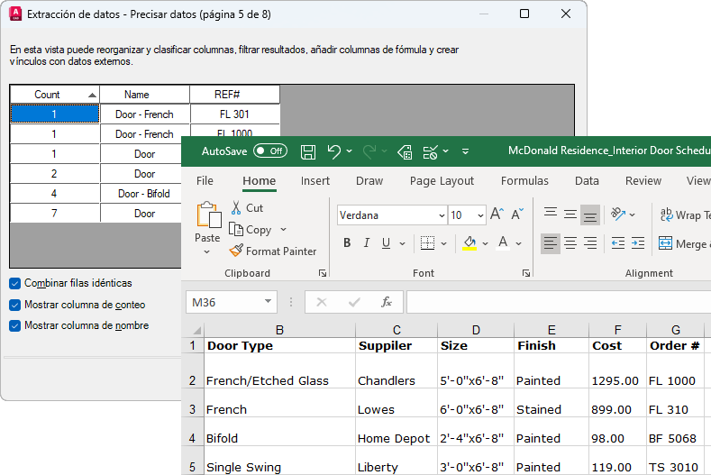

La información almacenada en una hoja de cálculo de Excel se puede vincular y combinar con los datos de dibujo extraídos (datos de propiedades del dibujo). Siguiendo con el ejemplo anterior, dispone de cierta información adicional sobre las puertas del dibujo en una hoja de cálculo de Excel (proveedor y coste). Seleccione las columnas de proveedor y coste en la hoja de cálculo y combínelas con otros datos de la extracción de datos.

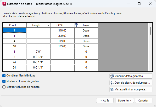

Las columnas de la hoja de cálculo de Excel se añadirán a las columnas de la página Precisar datos del Asistente de extracción de datos.
Todas las columnas, salvo la de coste, se han añadido a las columnas de datos extraídos. Las columnas de Excel se designan con un símbolo en la etiqueta de columna.
