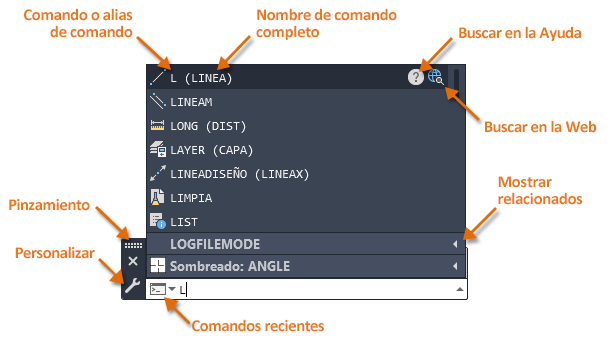

Al empezar a escribir, por ejemplo, la letra L, se muestran los comandos y las variables de sistema disponibles en una lista. Esto recibe el nombre de lista de Autocompletar. A continuación, puede elegir el comando o la variable de sistema que desea utilizar.

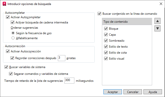

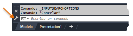

En la ventana de comandos, haga clic en el botón Personalizar.
En el menú, haga clic en Introducir opciones de búsqueda.
En el cuadro de diálogo Introducir opciones de búsqueda, asegúrese de que las opciones coincidan con la configuración de búsqueda de entrada por defecto que se utiliza para completar la lista de sugerencias de Autocompletar, como se muestra a continuación.
Haga clic en Aceptar.

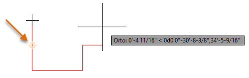

Nota: Algunas de las mismas características de la función Autocompletar estarán disponibles en el cursor en cruz cuando esté activada la función Entrada dinámica. La función Entrada dinámica se puede desactivar. Para ello, introduzca DYNMODE en la solicitud de comando y establezca esta variable en 0 o en el valor negativo del valor actual (por ejemplo, una configuración de 3 se convertiría en -3 para desactivarla).

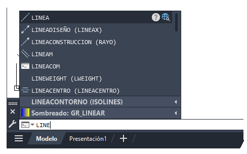

Utilizar la función Autocompletar para buscar un comando o una variable de sistema
A medida que introduce texto en la ventana de comandos, la lista de sugerencias de Autocompletar se filtra según la secuencia de esa letra.
Haga clic en la ventana de comandos y escriba LINEA, pero no pulse Intro.
Tras un breve intervalo, aparece la lista de sugerencias de Autocompletar, que se filtra en función del texto introducido. Los comandos y los alias de comando que coincidan con el texto introducido se mostrarán en la parte superior, mientras que las variables de sistema se agruparán en la primera sección ampliable. Los patrones de sombreado y los objetos guardados coincidentes se mostrarán en otras secciones contraíbles debajo de las variables del sistema.
Haga clic en el elemento POL para iniciar el comando POL.
Pulse ESC para cancelar el comando actual.
En la solicitud de comando, escriba LINEA.
En la lista de sugerencias de Autocompletar, haga clic en la agrupación de variables de sistema para expandirla.
Desplace el cursor sobre el elemento PLINETYPE.
Haga clic en el icono Buscar de la Ayuda () para visualizar información acerca de la variable de sistema PLINETYPE en la ventana de la Ayuda.
También puede pulsar F1 cuando un comando esté activo o cuando el puntero del ratón se encuentre sobre un elemento de la lista de sugerencias de Autocompletar.

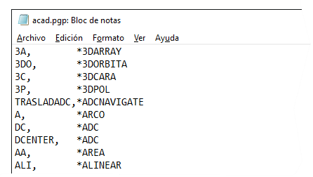

Consejo: Puede utilizar alias de comando para reducir la cantidad de tiempo que se tarda en iniciar un comando. En lugar de desplazar el cursor del ratón alrededor de la interfaz de usuario para localizar un comando, este puede permanecer en el área de dibujo, listo para proporcionar una entrada. Un alias de comando es un nombre abreviado de un comando, a menudo con una longitud de una o dos letras. En la lista de sugerencias de Autocompletar, se muestran entre paréntesis los alias de comando con el comando que se va a iniciar. Puede ver o imprimir una lista completa de todos los alias de comando. Para ello, haga clic en la ficha Administrar > grupo Personalización > Editar alias > Editar alias.

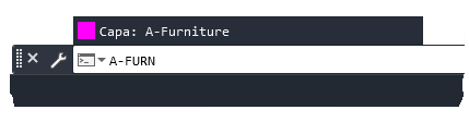

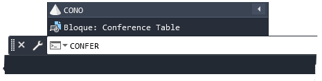

Utilizar la función Autocompletar para establecer una capa como actual e insertar un bloque
Los objetos guardados se muestran por defecto en la lista de sugerencias de Autocompletar. Si conoce el nombre de la capa que desea establecer como actual o el bloque que se va a insertar, puede escribir su nombre en la solicitud de comando. La introducción del nombre de una capa o un bloque utilizados frecuentemente puede ser más eficaz que desplazarse por la lista desplegable Capas o la galería de bloques de la cinta de opciones.
Abra un dibujo que contenga algunas capas y bloques.
En la ventana de comandos, escriba el nombre de la capa que desea establecer como actual.
El valor de la variable de sistema CLAYER se cambia al nombre de la capa especificada.
En la ventana de comandos, escriba el nombre del bloque que desea insertar.
Se inicia el comando -INSERT, que permite insertar el bloque.

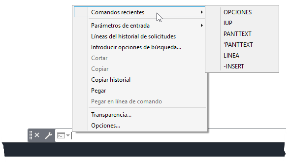

Utilizar un comando reciente o un valor introducido
AutoCAD conserva un historial de comandos utilizados recientemente y los valores introducidos.
Utilizar un comando reciente: pulse las teclas de flecha arriba o abajo para avanzar o retroceder por una lista de los comandos utilizados recientemente.
También puede hacer clic con el botón derecho en la ventana de comandos y elegir un comando del submenú Comandos recientes.
Utilizar un valor reciente: con un comando activo, pulse las teclas de flecha arriba o abajo para avanzar o retroceder por los valores recientes proporcionados en las mismas solicitudes o similares. Al desplazarse por los valores de coordenadas, aparece un glifo en el dibujo para indicar el punto de coordenadas en el dibujo.
También puede hacer clic con el botón derecho en la ventana de dibujo y elegir un valor del submenú Entrada reciente.

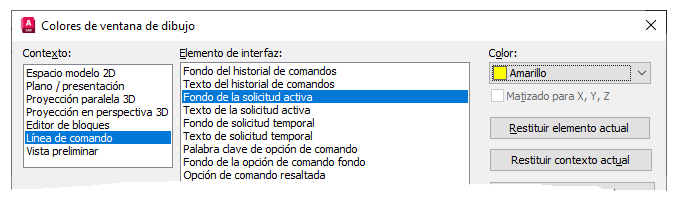

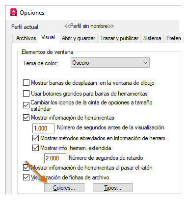

Haga clic con el botón derecho en la ventana de dibujo y elija Opciones.
En la ficha Visualización del cuadro de diálogo Opciones, debajo de Elemento de la ventana, haga clic en Colores.
En la sección Contexto del cuadro de diálogo Colores de ventana de dibujo, seleccione Línea de comando.
En la lista Elemento de interfaz, seleccione el elemento de la ventana de comandos y de texto que desea cambiar.
Historial de comandos: parte expandida de las ventanas de comandos y de texto.
Solicitud activa: la línea ubicada en el extremo inferior de las ventanas de comandos y de texto.
Solicitud temporal: mensajes de solicitud anteriores que se muestran sobre la ventana de línea de comando cuando se encuentra en modo flotante y muestra solo una fila.
Opción de comando: palabras clave enumeradas en la solicitud del comando activo.
La ventana de texto se puede visualizar si se pulsa F2 mientras la ventana de comandos está anclada o Ctrl + F2 si la ventana de comandos se encuentra en modo flotante. La ventana de texto permite ver el historial de comandos del dibujo actual.
Haga clic en la lista desplegable Color y elija un color para el elemento seleccionado.
Repita los pasos 4 y 5 con cada uno de los elementos que desee modificar.
Haga clic en Aplicar y cerrar para guardar los cambios.
Nota: Utilice los botones Restituir para restablecer los colores del elemento o el contexto seleccionados, o todos los elementos de todos los contextos.

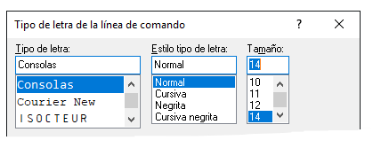

Haga clic en Tipos de letra.
En el cuadro de diálogo Tipo de letra de la línea de comando, cambie el tipo de letra, su estilo y las opciones de tamaño del texto que se muestra en las ventanas de comandos y de texto.
Haga clic en Aceptar para guardar todos los cambios realizados y salir del cuadro de diálogo Opciones.

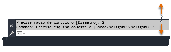

A continuación, se describe cómo cambiar la altura y anclar la ventana de comandos.

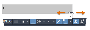

Cambiar la altura de la ventana de comandos: desplace el cursor al borde superior de la ventana de comandos y arrastre el borde hacia arriba o hacia abajo para aumentar o reducir el número de filas mostradas.
Cambiar la anchura de la ventana de comandos en modo flotante: desplace el cursor al borde derecho de la ventana de comandos y arrastre el borde derecho o izquierdo para aumentar o reducir la anchura de la ventana de comandos.

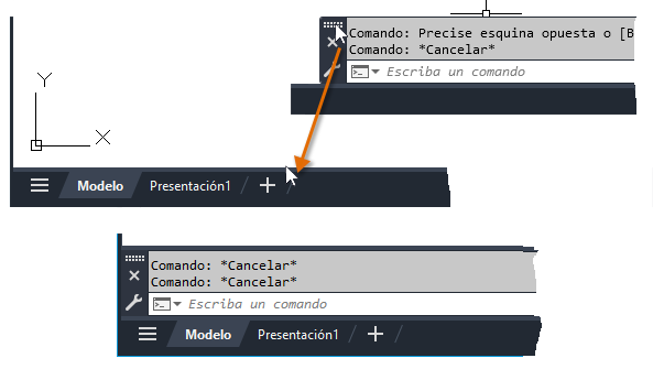

Anclar la ventana de comandos: mantenga pulsado el botón del ratón sobre el pinzamiento del borde izquierdo de la ventana de comandos y arrastre la ventana a una nueva ubicación en el borde superior o inferior de la ventana de dibujo. Suelte el botón del ratón cuando la ventana de comandos alcance la posición deseada.
