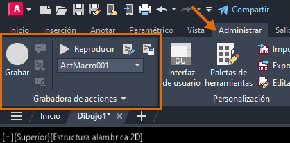

Las macros de acciones se graban mediante la grabadora de acciones ubicada en la ficha Administrar de la cinta de opciones. Considere la grabadora de acciones como la versión de AutoCAD de una grabadora de vídeo digital (DVR) o de audio.

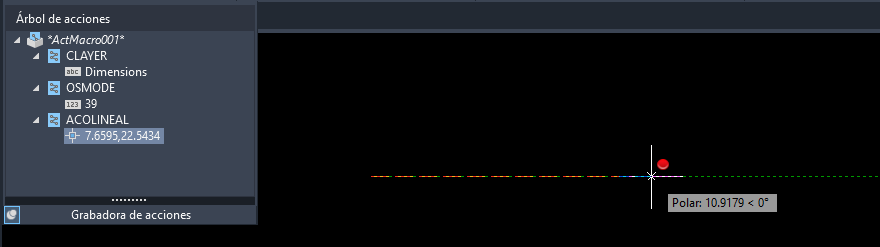

Cuando se inicia la grabación, aparece un círculo rojo junto al cursor en cruz que le permite saber que la grabadora de acciones está registrando de forma activa las acciones.
Veamos cómo grabar una macro de acciones que permita configurar un dibujo. Esta macro de acciones realizará lo siguiente:
Establecer una capa existente como actual.
Establecer como actuales el punto medio, el punto final, el centro y la intersección que ejecutan referencias a objetos.
Crear una cota lineal.
Restablecer la capa anterior.
Cree un nuevo dibujo.
Añada la capa "Cotas" y asigne a la capa el color 3.

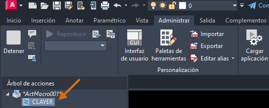

En la cinta de opciones, haga clic en la ficha Administrar > grupo Grabadora de acciones > Grabar. Buscar

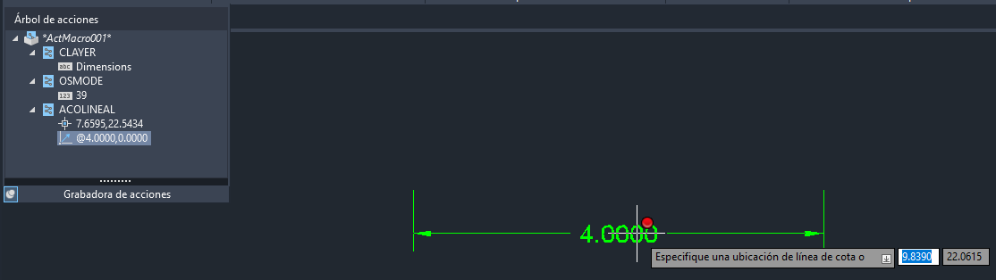

En la solicitud de comando, escriba CLAYER y, a continuación, incluya el nombre Cotas.
Observe que la variable de sistema CLAYER se graba y se muestra en el Árbol de acciones.
En la solicitud de comando, escriba OSMODE y, a continuación, escriba el valor 39.
El valor 39 establece como actuales el punto medio, el punto final, el centro y la intersección que ejecutan referencias a objetos.

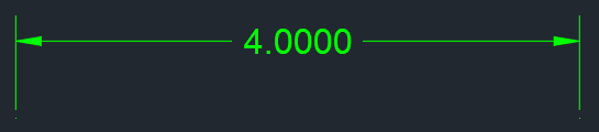

En la solicitud de comando, introduzca ACOLINEAL.
En la solicitud Especifique el origen de la primera línea de referencia, especifique un punto en el dibujo.
En la solicitud Especifique el origen de la segunda línea de referencia, desplace el cursor hacia la derecha y especifique un punto.
En la solicitud Especifique una ubicación de línea de cota, desplace el cursor hacia arriba y especifique un punto.

En la cinta de opciones, haga clic en la ficha Administrar > grupo Grabadora de acciones > Detener. Buscar

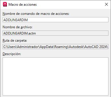

En el cuadro de texto Nombre de comando de macro de acciones del cuadro de diálogo Macro de acciones, introduzca ADDLINEARDIM.
También puede introducir una descripción para la macro en el cuadro de texto Descripción.
Haga clic en Aceptar para guardar la macro de acciones en un archivo con la extensión ACTM o ACTMX basada en la versión del producto.

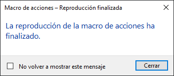

En la solicitud de comando, escriba ADDLINEARDIM.
En el cuadro de diálogo Macro de acciones - Reproducción finalizada, haga clic en Cerrar.
Ahora se debe activar la referencia a objetos con una cota lineal dibujada en la capa Cotas.

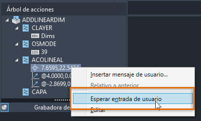

Seleccione un valor grabado y, a continuación, haga doble clic en él para asignarle un nuevo valor.
Haga clic con el botón derecho en un valor grabado y seleccione Espera entrada de usuario para permitir al usuario proporcionar un valor durante la reproducción.

Con el grupo Grabadora de acciones expandido y el Árbol de acciones visible, seleccione el valor de cadena grabado Cotas en la variable de sistema CLAYER y haga doble clic en él; a continuación, escriba el nuevo valor Acota.
Ahora, cuando se reproduzca la macro de acciones, la capa Acota se establecerá como actual en lugar de Cotas.
En el nodo de comando ACOLINEAL, haga clic con el botón derecho en cada valor de coordenadas y seleccione Espera entrada de usuario.
Cada valor de coordenadas debería aparecer ahora con texto en cursiva y tener una superposición de distintivo de silueta. Ahora, durante la reproducción, se le solicitará que especifique una ubicación para la primera y la segunda línea de referencia junto con la línea de cota.

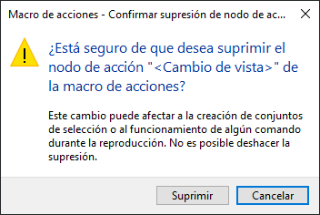

Nota: Si observa un nodo <Cambio de vista> en la macro de acciones, es posible que no necesite conservarlo. Un nodo <Cambio de vista> se utiliza para restablecer la vista de dibujo activa cuando se grabó la macro. Por ejemplo, se puede utilizar para colocar el editor de texto in situ en la vista o el resultado de una operación de encuadre/zoom.
Antes de eliminar un nodo <Cambio de vista>, cree una copia de la macro de acciones con el cuadro de diálogo Administrador de macros de acciones (comando ADMINACCIONES) y, a continuación, elimine el nodo <Cambio de vista> de la copia de la macro de acciones. Una vez copiada la macro de acciones, siga estos pasos:
Si la macro de acciones que se va a editar no está seleccionada, elíjala en la lista desplegable Macro de acciones.
Expanda el grupo Grabadora de acciones si aún no lo está y desplácese hasta el nodo <Cambio de vista>.
Haga clic con el botón derecho en el nodo <Cambio de vista> y seleccione Suprimir.
En Macro de acciones - Confirmar supresión de nodo de acción, haga clic en Suprimir.

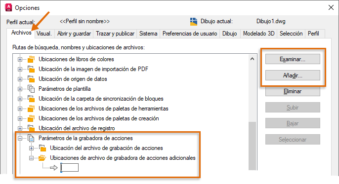

Ubicación del archivo de grabación de acciones: las nuevas macros de acciones se graban en esta ubicación y se pueden editar desde ella.
Ubicaciones de archivo de grabadora de acciones adicionales: AutoCAD carga los archivos de macro de acciones que se encuentran en estas ubicaciones como de solo lectura, lo que impide que se realicen modificaciones en ellos.
Estas ubicaciones de carpeta se definen en el nodo Parámetros de la grabadora de acciones de la ficha Archivos del cuadro de diálogo Opciones. En los siguientes pasos, se explica cómo añadir una ubicación adicional para los archivos ACTM y ACTMX:
Haga clic con el botón derecho en la ventana de dibujo y elija Opciones.
En la ficha Archivos del cuadro de diálogo Opciones, expanda el nodo Parámetros de la grabadora de acciones.
Seleccione el nodo Ubicaciones de archivo de grabadora de acciones adicionales.
Haga clic en Añadir y, a continuación, en Examinar.
En el cuadro de diálogo Buscar carpeta, seleccione la carpeta que contiene los archivos ACTM y ACTMX adicionales que se van a cargar en AutoCAD y haga clic en Abrir (o Aceptar).
Haga clic en Aceptar para guardar todos los cambios realizados en el cuadro de diálogo Opciones.
