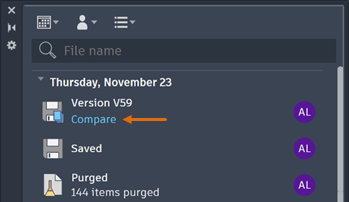

Comparar versiones diferentes
Si se utiliza la herramienta Información de actividad con un proveedor de almacenamiento en la nube compatible, es fácil comparar versiones anteriores y actuales.
