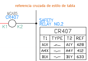

Conjunto de herramientas AutoCAD Electrical añade información de referencia cruzada a los componentes de esquema relacionados para indicar la ubicación de la referencia. El componente principal se anota con la posición de referencia de cada uno de sus subordinados. Un componente secundario se anota con la posición de referencia de su componente principal.
Conjunto de herramientas AutoCAD Electrical admite tres tipos de anotaciones con referencias cruzadas en un componente principal.

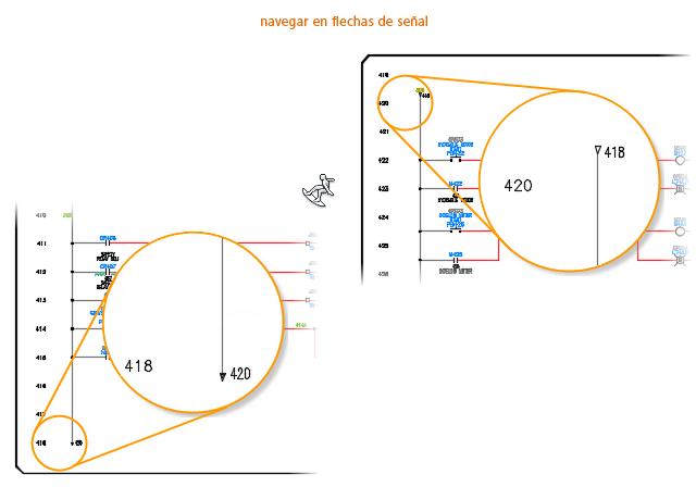

La información de referencia cruzada también se añade a las flechas de señal. Una flecha de origen se anota con la posición de referencia de cada una de sus flechas de destino. Una flecha de destino se anota con la posición de referencia de su origen.

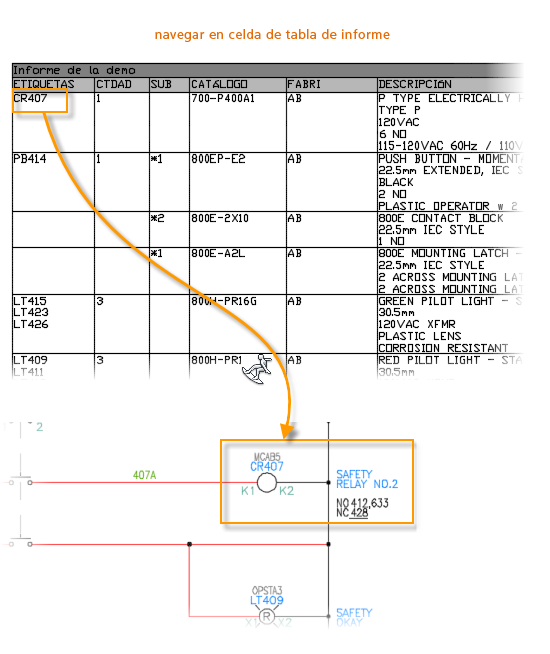

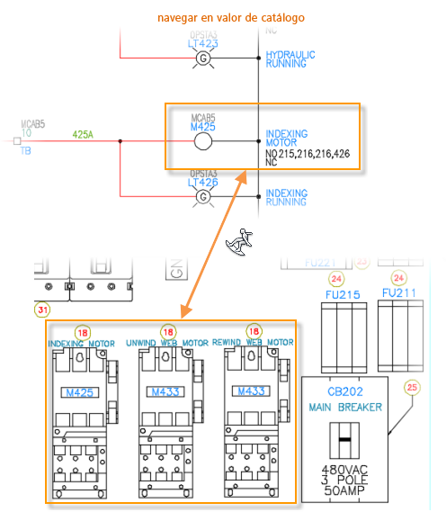

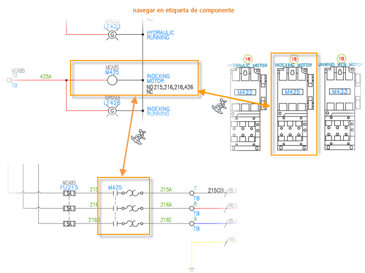

La navegación es una forma de saltar a los componentes relacionados o de seguir una flecha de señal. Buscar
