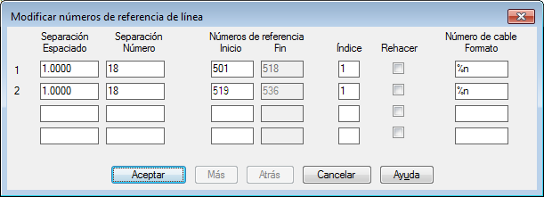

Edite el primer número de referencia de separación para volver a secuenciar un diagrama Ladder.
Los dibujos de Conjunto de herramientas AutoCAD Electrical se pueden volver a numerar y etiquetar fácilmente con una limpieza manual mínima. Puede volver a secuenciar números de referencia de línea, etiquetas de componentes y números de cables. Esta operación es de gran utilidad cuando un dibujo se copia de un proyecto anterior y los números de referencia de línea y el formato de etiquetado no satisfacen los requisitos del proyecto.
Nueva secuencia de números de referencia de línea de diagrama Ladder
. Buscar
El cuadro de diálogo Modificar números de referencia de línea mostrará una lista de diagramas Ladder en el dibujo.
Se actualizarán los números de referencia a lo largo de cada diagrama Ladder.
