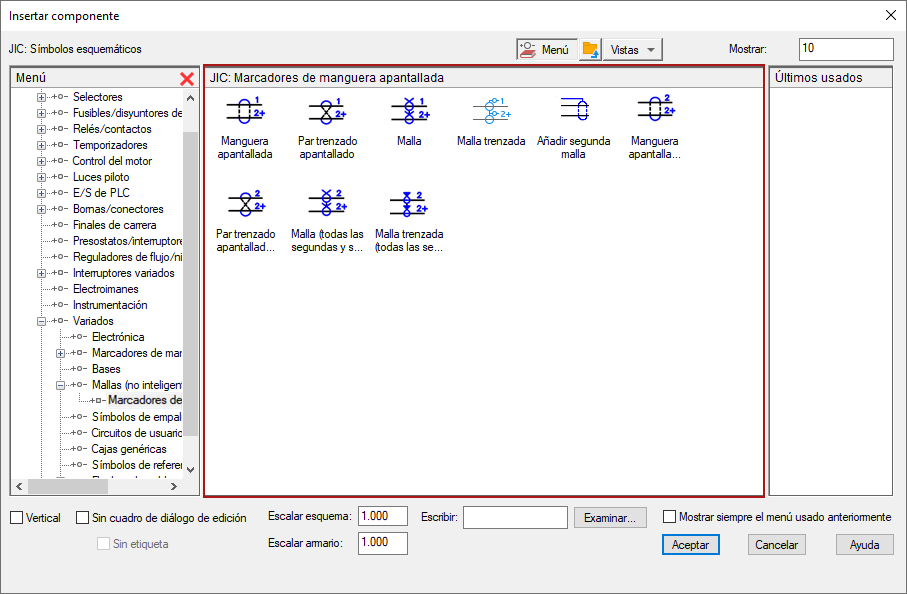

Los símbolos de marcador de conductor de mangueras de Conjunto de herramientas AutoCAD Electrical siguen la convención que se indica a continuación:
Ejemplos:
HW01.dwg |
Marcador de conductor de mangueras principal, inserción de cables horizontales |
HW02.dwg |
Marcador de manguera secundario, inserción de cables horizontales |
VW01.dwg |
Marcador de conductor de mangueras principal, inserción de cables verticales |
VW02.dwg |
Marcador de manguera secundario, inserción de cables verticales |

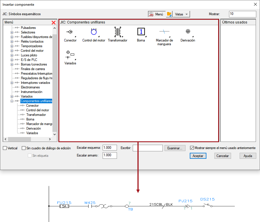

Los símbolos unifilares siguen la misma convención para los nombres que los símbolos principales y secundarios del esquema. Para hacer únicos los nombres de símbolo, los nombres de bloque de símbolos unifilares incluyen un sufijo “1-”. Sin embargo, el nombre del símbolo no define a éste como un símbolo unifilar. El símbolo unifilar se define por la existencia de un atributo TIPOWD con un valor “1-” en el símbolo, o bien un valor “1-1” si se trata de un símbolo de derivación unifilar.
El símbolo de derivación puede tener dos funciones:
En una plantilla unifilar de circuito doble existen tres símbolos de derivación. Uno en el punto normal donde el circuito se une al bus. Existe otra versión del símbolo en cada uno de los dos "extremos" del circuito; cada uno marca el punto donde comienza dicha parte del circuito doble. Estos símbolos de derivación permiten que diversos informes muestren correctamente los datos sobre el circuito unifilar, ya sea una representación de circuito sencillo o doble.
Se proporcionan los siguientes símbolos de derivación:
Un atributo TIPOWD con un valor “1-1” identifica un símbolo de derivación.
El número máximo de caracteres que puede contener el nombre de bloque es 32.
Ejemplo:
VTK1_ver_tank.dwg |
Extractor independiente vertical; ver_tank es el nombre significativo del símbolo. |

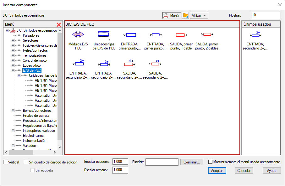

Estos símbolos empiezan por "PLCIO" y pueden contener hasta 32 caracteres. La única convención de denominación a la que Conjunto de herramientas AutoCAD Electrical hace referencia es el prefijo "PLCIO".
Ejemplos:
PLCIO50E1761-L16AWA.dwg |
L16-AWA modelo AB 1761 con espaciado de separación de 0.5 unidades |
PLCIOI1T.dwg |
Punto de entrada independiente, conexión de cables sencilla |
