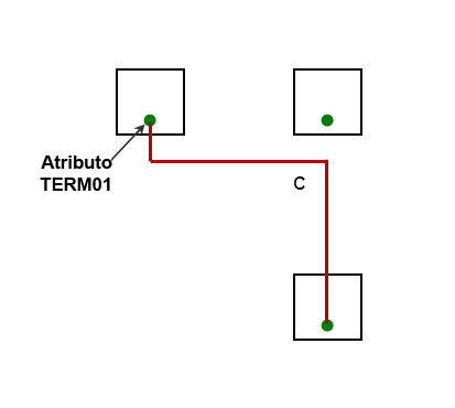

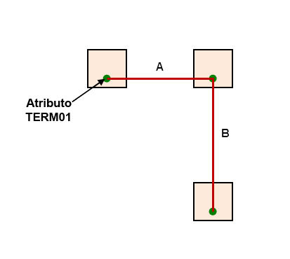

LONGCAL (o longitud de cable) hace referencia al cálculo de la distancia entre los componentes Desde y Hasta. Esta longitud es la suma de las distancias entre las bornas de los componentes medidas a lo largo de tres ejes: X, Y y Z. LONGCAL representa la longitud mínima de cable necesaria para trazar un recorrido rectilíneo entre dos componentes mediante líneas rectas horizontales y verticales, y con giros en ángulo recto donde sea necesario.
Los siguientes diagramas muestran que LONGCAL es una distancia en línea recta entre unas bornas alineadas de manera horizontal (línea A) o vertical (línea B). De no ser así, la longitud calculada contempla también giros en ángulo recto (línea C).
