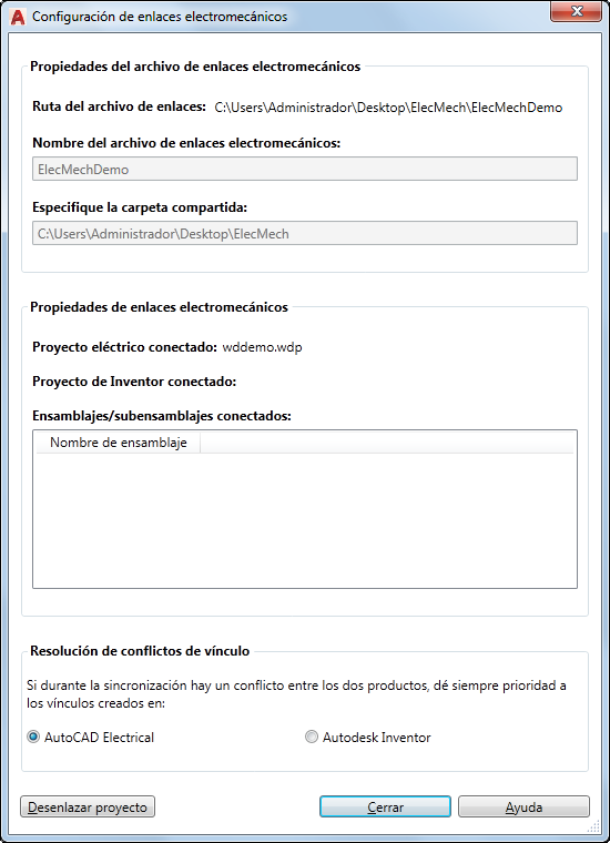

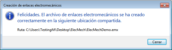

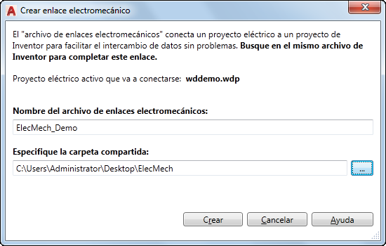

Cree un archivo de enlaces electromecánicos que conecte un proyecto de Conjunto de herramientas AutoCAD Electrical con un proyecto de Inventor.
El enlace de un proyecto de Conjunto de herramientas AutoCAD Electrical a un proyecto de Inventor requiere la creación de un archivo de enlaces y la definición de los dos proyectos que se van a enlazar. Este proceso consta de dos pasos:
En Conjunto de herramientas AutoCAD Electrical:
. Buscar
. Buscar

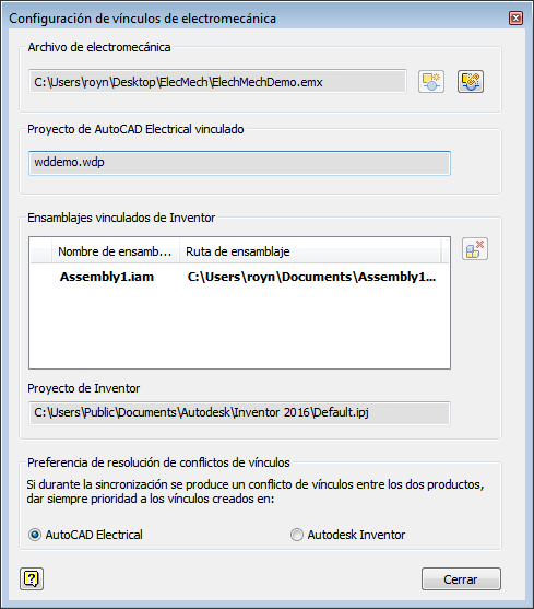

En Inventor:
en el cuadro de diálogo Configuración del vínculo electromecánico.
