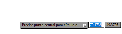

  1. Inicie el comando CIRCULO. Buscar

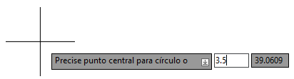

    AutoCAD le solicita que introduzca un valor de coordenadas que represente el centro del círculo. Se muestran tres informaciones de herramientas con el enfoque establecido en la segunda información de herramientas, que representa el valor de la coordenada X.
  1. En la segunda información de herramientas, escriba 3.5 seguido de una coma.

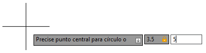

    El enfoque se desplaza a la tercera información de herramientas que representa el valor de la coordenada Y.
  1. En la tercera información de herramientas, escriba 5 y pulse Intro.

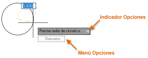

Cuando se le solicitó el radio del círculo, ¿observó el icono con la flecha hacia abajo que aparecía al final de la información de herramientas?
Este icono indica que hay otras opciones disponibles. Cuando se le solicite un radio, al hacer clic en la flecha hacia abajo o al pulsar la tecla de flecha hacia abajo, se mostrará un menú con la opción Diámetro. Al seleccionar Diámetro, se puede especificar un diámetro para el círculo en lugar de un valor de radio. Cuando se muestre el menú, podrá desplazarse por las opciones disponibles. Para ello, pulse las teclas de flecha hacia arriba o hacia abajo, o el dispositivo señalador.

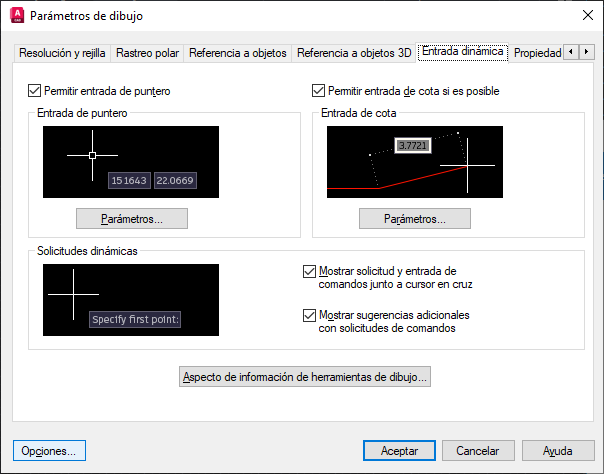

Los parámetros de entrada dinámica se encuentran en la ficha Entrada dinámica del cuadro de diálogo Parámetros de dibujo (comando PARAMSDIB). Puede visualizar la ficha Entrada dinámica del cuadro de diálogo Parámetros de dibujo mediante una de las siguientes acciones:
A continuación, se ofrece información general sobre los parámetros de la ficha Entrada dinámica del cuadro de diálogo Parámetros de dibujo:

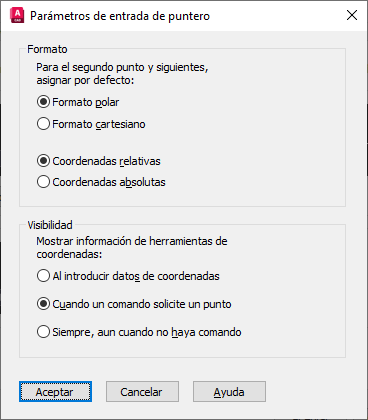

Los parámetros de Entrada de puntero afectan al modo en que se introducen los valores de coordenadas mientras está activa la entrada dinámica. Haga clic en Parámetros para abrir el cuadro de diálogo Parámetros de entrada de puntero.
En el cuadro de diálogo Parámetros de entrada de puntero, puede controlar el formato en el que se debe introducir el segundo punto o el siguiente al utilizar la entrada dinámica. Los parámetros de formato por defecto son: Formato polar y Coordenadas relativas. Si se establece en Coordenadas relativas, no tendrá que especificar el símbolo @ antes de introducir el segundo valor de coordenadas o el siguiente para un comando.
El parámetro Visibilidad controla cuándo se muestra la información de herramientas de entrada dinámica. Por defecto, solo se muestra cuando hay un comando activo.
