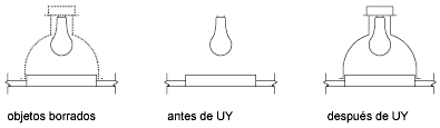

Restablece los objetos borrados.
Resumen
UY restaura los objetos borrados por el último comando BORRA.
También se puede utilizar UY después de BLOQUE o BLOQUEDISC, ya que estos comandos pueden borrar los objetos seleccionados tras crear un bloque.
No se puede utilizar UY para restaurar los objetos de una capa eliminados mediante el comando LIMPIA.
