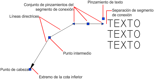

Puede realizar muchas modificaciones de directriz directamente mediante los pinzamientos multifunción. Puede añadir y eliminar directrices, añadir y eliminar vértices, alargar o desplazar la línea de segmento de conexión y desplazar el texto de directriz.
Coloque el cursor sobre un pinzamiento para acceder a la opción que desee.
- Desde el pinzamiento de segmento de conexión, puede elegir lo :
- Estirar para desplazar el segmento de conexión de directriz.
- Longitud del segmento de conexión para extender la línea de segmento de conexión.
- Añadir directriz para añadir una o varias líneas de directriz.
- Desde un pinzamiento de punto final de una directriz, puede seleccionar lo siguiente:
- Estirar para desplazar el punto final de la directriz.
- Añadir vértice para añadir un vértice a la línea de directriz.
- Eliminar directriz para suprimir la línea de directriz.
- Desde un pinzamiento de vértice de directriz, puede seleccionar lo siguiente:
- Estirar para desplazar el vértice.
- Eliminar vértice para suprimir el vértice.
