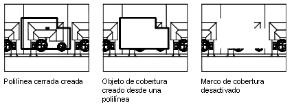

Cree un área poligonal, denominada cobertura, para enmascarar los objetos subyacentes con el color de fondo actual.
Utilice el comando COBERTURA tanto para crear un objeto de cobertura como para controlar si los marcos de cobertura se muestran u ocultan en el dibujo.
Si se utiliza una polilínea para crear un objeto de cobertura, la polilínea debe ser cerrada, contener solo segmentos de línea y tener una anchura cero.
