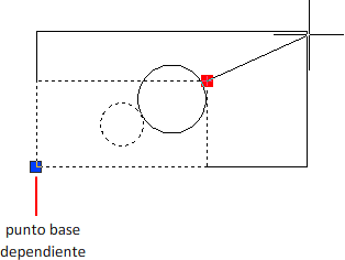

Tipo de base
Especifica si el punto base de la acción depende o no del punto base del parámetro asociado.
Dependiente
Ajusta la escala de los objetos o los desplaza con respecto al punto base del parámetro asociado.
Independiente
Ajusta la escala de los objetos o los desplaza con respecto a un punto base distinto al del parámetro asociado.

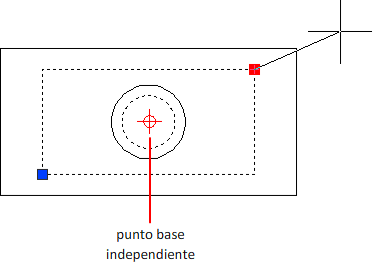

Tipo de base
Especifica si el punto base de la acción es dependiente o independiente.
XY
Cuando se selecciona un parámetro XY, define la propiedad personalizada de Tipo de escala.
  • X. Ajusta la escala del objeto seleccionado a lo largo del eje X del parámetro XY.
  • Y. Ajusta la escala del objeto seleccionado a lo largo del eje Y del parámetro XY.
  • XY. Ajusta la escala del objeto seleccionado a lo largo de los ejes X e Y del parámetro XY.
