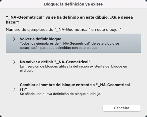

    Se abre el cuadro de diálogo.
  6. Haga clic en Redefinir bloque.
  7. Inserte un ejemplar del bloque. Se actualizan todos los ejemplares del bloque en el dibujo actual.
