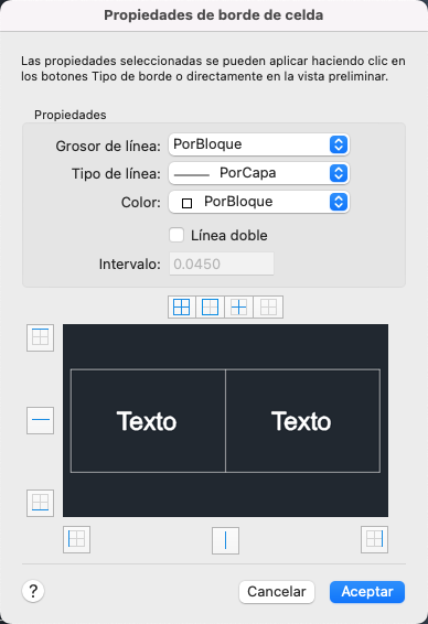

  4. En el Inspector de propiedades, haga clic en Estilo de borde.
    Se muestra el cuadro de diálogo Propiedades de borde de celda.
  5. En el cuadro de diálogo Propiedades de borde de celda, seleccione un grosor de línea, un tipo de línea y un color. Para especificar un borde de línea doble, seleccione Línea doble.
    Utilice PORBLOQUE para establecer las propiedades de borde de forma que coincidan con los parámetros del estilo de tabla.
  6. Haga clic en uno de los botones de tipo de borde para especificar los bordes de la celda que desea modificar.
  7. Haga clic en Aceptar.
