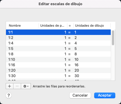

Cuadro de diálogo Editar escalas de dibujo
Controla la lista de escalas disponibles para las ventanas gráficas de presentación, las presentaciones de página y el trazado.
EDITARLISTAESCALAS (comando)
Menú: Formato > Lista de escalas.
Lista de opciones
Aparecen las siguientes opciones.
Lista de escalas
Muestra la lista de las escalas definidas actualmente. También muestra escalas temporales que se importan al asociar referencias externas. Si se duplica un nombre de escala, pero tiene un valor diferente, se añade un número al nombre.
Añadir
Añade una escala nueva a la lista de escalas.
Pulse el tabulador para desplazarse entre los campos de la escala que va a editar.
Suprimir
Elimina la escala seleccionada de la lista de escalas.
Nota: No es posible suprimir una escala a la que hace referencia un objeto anotativo.
Opciones
Administra los elementos de la lista de escalas.
Editar
Edita la escala seleccionada in situ en la lista de escalas.
Pulse Tabulador para desplazarse entre los campos de la escala que esté editando.
Nota: No es posible editar las escalas temporales.
Restablecer
Suprime todas las escalas personalizadas y restablece la lista de escalas por defecto.
