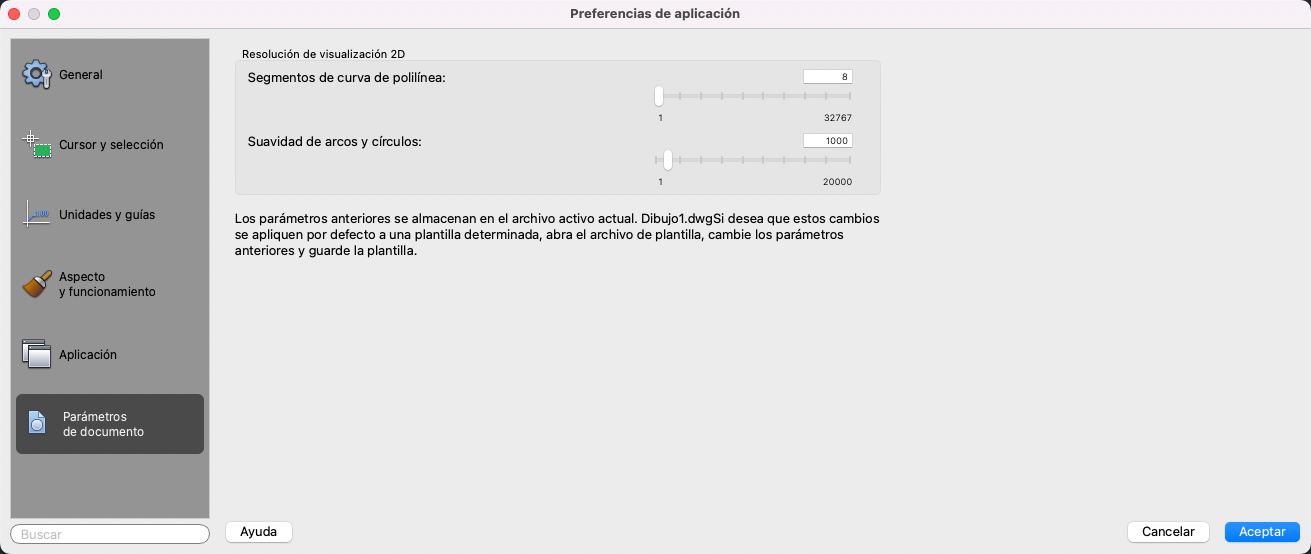

Controla los parámetros de visualización de un dibujo.
OPCIONES (comando)
Menú:
Aparecen las siguientes opciones.
Controla la visualización de los objetos 2D.
Establece el número de segmentos de línea que se deben generar para cada polilínea ajustada en curva spline creada por la opción Spline del comando EDITPOL. (Variable de sistema SPLINESEGS)
Establece la resolución para los objetos de la ventana gráfica actual. (Comando RESVISTA)
