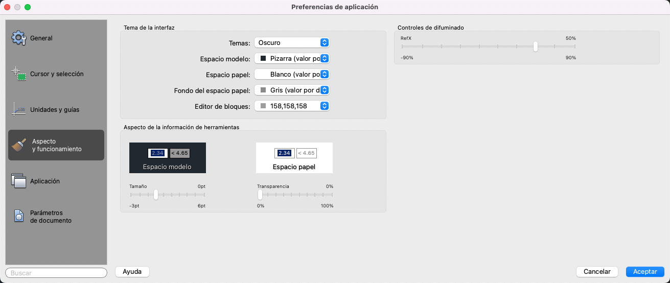

Controla el aspecto de la interfaz de usuario del programa.
OPCIONES (comando)
Menú:
Aparecen las siguientes opciones.
Define el esquema de color de la interfaz de usuario.
Controla el tema que aplicar a elementos como la barra de estado, las paletas y las ventanas de dibujo. Puede elegir entre un tema oscuro y uno claro.
Especifica el color de fondo del área de dibujo cuando la presentación Modelo está activa. Elija un color o utilice la opción Seleccionar color para especificar uno de los colores no estándar.
Especifica el color de fondo del área de dibujo cuando hay una presentación guardada (espacio papel) activa.
Especifica el color de fondo del área externa al área de dibujo cuando hay una presentación guardada (espacio papel) activa.
Especifica el color de fondo del área de dibujo cuando el entorno del Editor de bloques está activo.
Controla el valor de intensidad de difuminado de las refX.
Controla el difuminado de los objetos de refX DWG. (Variable de sistema XDWGFADECTL)
Esta opción solo afecta a la visualización en pantalla. No tiene efectos sobre el trazado o la vista preliminar.
Controla el aspecto de la información de herramientas de los dibujos.
Especifica un tamaño para la información de herramientas. El tamaño por defecto es 0. Utilice el control deslizante para ampliar o reducir la información de herramientas.
Controla la transparencia de la información de herramientas. Cuanto menor sea el valor, menos transparente será la información de herramientas. Un valor 0 establece la información de herramientas como opaca.
