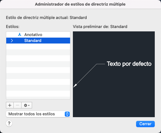

Estilo de directriz múltiple actual
Muestra el nombre del estilo de directriz múltiple que se aplica a las directrices múltiples que se crean. El estilo de directriz múltiple por defecto es Standard.
Estilos
Muestra una lista de estilos de directriz múltiple. El estilo actual aparece resaltado.
Lista
Controla el contenido de la lista Estilos. Haga clic en Todos los estilos para mostrar todos los estilos de directriz múltiple disponibles en el dibujo. Haga clic en Estilos en uso para mostrar sólo los estilos de directriz múltiple a los que hagan referencia las directrices en el dibujo actual.
Vista preliminar de
Muestra una vista preliminar del estilo seleccionado en la lista Estilos.
Nuevo (+)
Muestra el cuadro de diálogo Crear nuevo estilo de directrizM, en el que puede definir los nuevos estilos de directriz múltiple.
Suprimir (+)
Suprime el estilo de directriz múltiple seleccionado en la lista de estilos. Los estilos que se están utilizando en el dibujo no se pueden suprimir.
Opciones
Administra los estilos de directriz múltiple de la lista.
Definir actual
Establece el estilo de directriz múltiple seleccionado en la lista de estilos como estilo actual. Todas las directrices múltiples nuevas se crean mediante este estilo de directriz múltiple.
Modificar
Muestra el cuadro de diálogo Modificar estilo de directrizM, en el que puede modificar los estilos de directriz múltiple.
Rename
Edita el nombre del estilo seleccionado en la lista.
