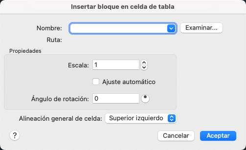

Insertar un bloque en una celda de tabla
  1. Haga clic dentro de una celda.
  2. En el visor de celdas de tabla, haga clic en Insertar bloque.
  3. Seleccione un bloque en la lista desplegable o haga clic en Examinar para buscar un bloque.
  4. Especifique las propiedades siguientes:
    • Escala. Especifica la escala para la referencia a bloque. Introduzca un valor o seleccione Ajuste automático para establecer la escala del bloque de forma que se adapte a la celda seleccionada.
    • Ángulo de rotación. Precise un ángulo de rotación.
    • Alineación general de celda. Especifique la alineación del bloque dentro de la celda de la tabla.
  5. Haga clic en Aceptar.
    Si el bloque tiene atributos asociados, se muestra un cuadro de diálogo en el que puede introducir valores de atributo.

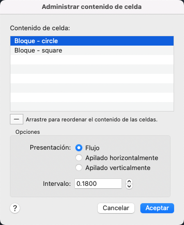

Administrar bloques en una celda de tabla
  1. Haga clic dentro de la celda que contiene el bloque.
  2. Una vez que se haya insertado, haga doble clic en el bloque para cambiar sus propiedades.
  3. Seleccione Administrar contenido de celda en el visor de celdas de tabla para suprimir un bloque de una celda o administrar varios bloques dentro de una celda.
    Nota: Expanda el visor de celdas de tabla si el icono no está visible.
    1. Suprima y reorganice bloques, además de establecer la presentación y el espaciado.
    2. Cuando haya terminado, haga clic en Aceptar.
