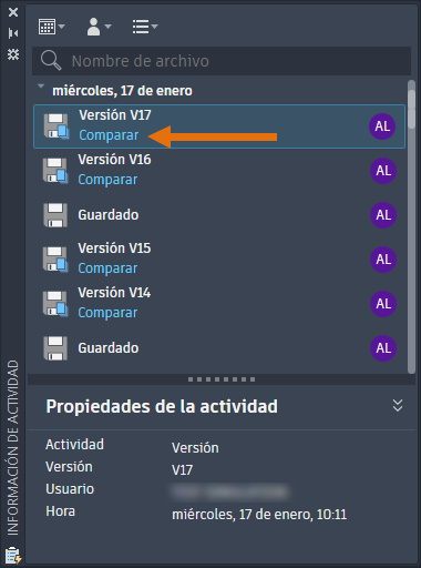

El historial de DWG se ha incluido en la herramienta Información de actividad. Por lo tanto, cuando se guarda un archivo en un proveedor de almacenamiento en la nube compatible, como Autodesk Docs, Google Drive, OneDrive, Box y Dropbox, aparece una nueva versión del archivo como actividad de versión en la paleta Información de actividad. Haga clic en Comparar en la actividad de versión para ver las diferencias entre la versión actual y la anterior.

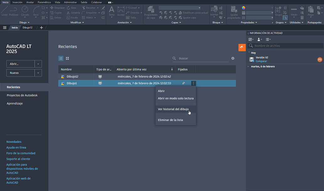

También se pueden ver las distintas versiones de un dibujo sin necesidad de abrir el archivo. En la ficha Inicio, haga clic en Recientes y seleccione el dibujo. A continuación, haga clic en los puntos suspensivos verticales y seleccione Ver historial del dibujo para ver las actividades del dibujo en la paleta anclada.
